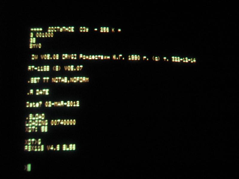

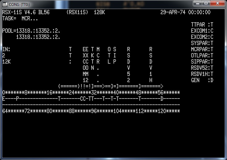

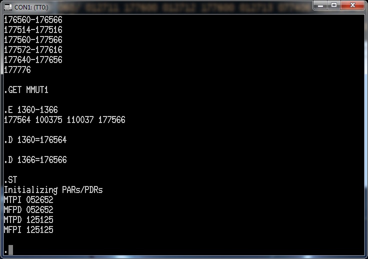

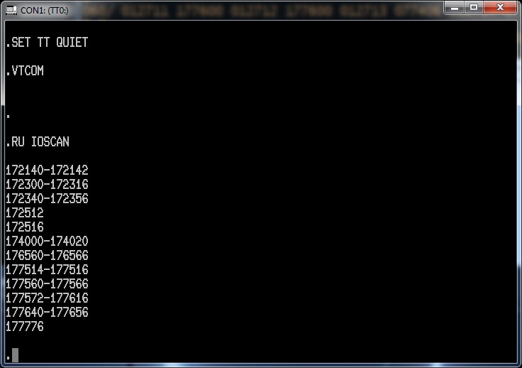

    По умолчанию RSX на ВМ3
    Итак, как и предполагалось, миф о нерабочести RSX-11 без перелопачивания на ВМ3 развенчан. 22-битный RSX-11S отлично загрузился и работает. Это автоматически означает работоспособность RSX-11M если сделать ему нужные драйвера устройств и загрузки-сохранения.
    На расплывчатой картинке видна консоль RSX-11S загруженного из под RT-11. Второй терминал торчит в мою сторону телнетом, на нем запустил RSD... Заодно проверил программку которая грузит обратно RT-11 - пашет... Пользуясь случаем, ioscan и тест MxPx команд. Проверка показала, как и написано в документации, MFPD/MTPD, MFPI/MTPI просто работают одинаково.
    Осталось побороть лень и дописать драйверы.

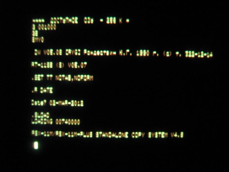

    Попробовали загрузить BRUSYS от RSX-11M-PLUS V4.6 (это RSX-11M V4.8 с программками для backup-restore-diag-format). Загрузилось.
    Это уже 18битная система.

    Пользуясь случаем, ioscan ...
    Собственно кто есть кто.
    172140-172142	КМД (MY)
    172300-172316	KERNEL PDR
    172340-172356	KERNEL PAR
    172512		PARH2
    172516		SR3
    174000-174020	НЖМД (винчестер)
    176560-176566	ИРПС (последовательный порт)
    177514-177516	ИРПР (принтер)
    177560-177566	Терминал (КЦГД)
    177572-177576	SR0,SR1,SR2
    177600-177616	USER PDR
    177640-177656	USER PAR
    177776		PSW
    Вот он и PARH2.

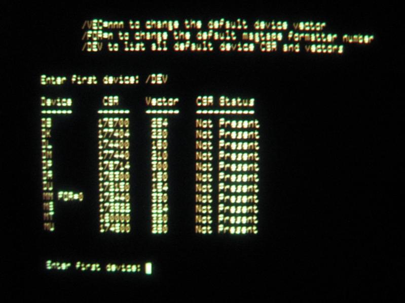

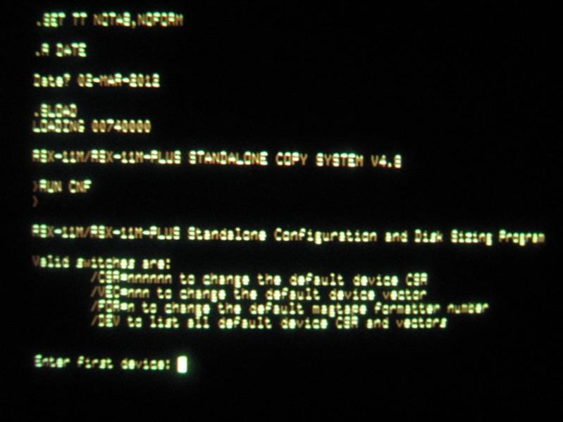

    Подоспели фотки от загрузки BRUSYS...
    Теперь уже как-то и непри(вы,ли)чно смотрится
    I/O page Map
    Starting   Ending
    Address    address
    17765000 - 17765776     CPU ROM or EEPROM
    17772100                Memory CSR
    17772150 - 17772152
    17772200 - 17772276     Supervisor I and D PDR/PAR's
    17772300 - 17772376     Kernel I and D PDR/PAR's
    17772516                MMR3
    17773000 - 17773776     CPU ROM
    17774440 - 17774456
    17774500 - 17774502
    17776500 - 17776536
    17777514 - 17777516
    17777520 - 17777524     BCSR, PCR, BCR/BDR
    17777546                Clock CSR
    17777560 - 17777566     Console SLU
    17777572 - 17777576     MMR0,1,2
    17777600 - 17777676     User I and D PDR/PAR's
    17777744 - 17777752     MSER, CCR, MREG, Hit/Miss
    17777766                CPU Error
    17777772                PIRQ
    17777776                PSW
