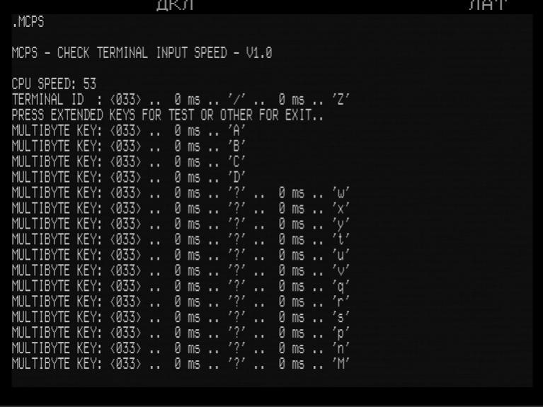

    Ох как плохи дела у реального УКНЦ.
    Но вот проблем в DESS-е не испытываю.
    Patron, спасибо за включение режима ДКЛ. Очень предусмотрительно.

    алгоритм измерения ms
    Сразу после зупуска нормируется циклический 32-разрядный счётчик. По каждому прерыванию ввода - его текущие значения сохраняются в массиве. При выводе результатов - из каждого текущего значения вычетается предыдущее (если оно есть), затем осуществляется деление на нормированное значение счётчика, набегающее за одну миллисекунду.
    Главное, что проблемы в принципе могут возникнуть только при работе с минитором SJ.
    Ни Рафос, ни Фодос, ни FB, ни SB - "реверсивной" проблемы не имеют.
    Не исключено также, что скорость процессора играет более важную роль при абстрактной эмуляции, когда эмулятор регулярно "засыпает" на 15 ms, а потом быстренько "разгребает" накопившиеся прерывания.
    В реале, когда прерывания идут более регулярно, вполне возможно, что даже быстродействия Э-60/LSI-11 может хватить.
