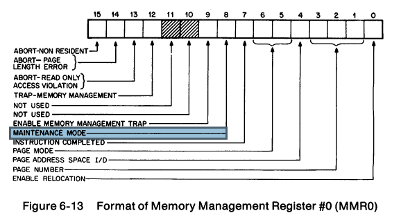

    Есть ли среди последних тестов что-то что на не-ВМ3 интересно запустить?
    По идее M-режим ВМ3 должен точно повторять M-режим LSI-11/23 ( и всех процессоров PDP-11, где есть M-режим, включаемый битом 0400 SR0 ) - можно проверить эмуляцию этого режима в SIMH и E11.
    В E11 точно нету maintenance mode - там в доке прямо говорится об этом. В SimH не знаю.
