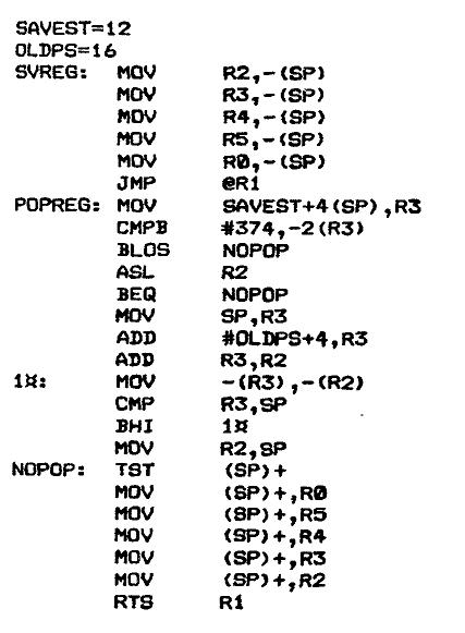

    Главное, что проблемы в принципе могут возникнуть только при работе с минитором SJ.
    Ни Рафос, ни Фодос, ни FB, ни SB - "реверсивной" проблемы не имеют.
    Не исключено также, что скорость процессора играет более важную роль при абстрактной эмуляции, когда эмулятор регулярно "засыпает" на 15 ms, а потом быстренько "разгребает" накопившиеся прерывания.
    В реале, когда прерывания идут более регулярно, вполне возможно, что даже быстродействия Э-60/LSI-11 может хватить.
    UKNCBTL тоже засыпает, а потом, при следующем просыпании, также все разгребает. SJ мониторы бывают разные - с поддержкой таймера и без, у них различаются обработчики прерываний клавиатуры. По этому поводу даже писали, что на МС1201.02 на процессоре 1801ВМ2 при активном использовании инструкций FIS и нажатии на клавиши в это время часто программа вываливалась в пультовый отладчик, но эта проблема наблюдается только в SJ-мониторе без поддержки таймера, в мониторе с поддержкой таймера эта проблема отсутствует.
    Кстати на реальной УКНЦ также проблемы нет. Зажал стрелку вниз и в режиме автоповтора клавиши происходило пролистывание страниц.
    Скорее всего именно так, потому что ядро с поддержкой таймера (насколько я понимаю) близко к FB, а у FB реверсивной проблемы нет.
    Совершенно верно. Обработчик прерывания клавиатуры у SJ-монитора с поддержкой таймера и FB-монитора одинаковый. Особняком стоит SJ-монитор без поддержки таймера. Собственно проблема эта решалась перестановкой местами двух команд в RMON, эта проблема и ее решение были описаны в одном из журналов МПСС.
    Интересно бы узнать подробнее, чтобы самому не искать это место в RMON.
  9. #179
    07.10.2007
    3,250
    362
    639
    415 сообщений
    46 Post(s)
    Поищу в сканах журналов. Но эта проблема была в процедуре завершения прерывания.
    Суть ее в том, что смотрелось во время завершения два условия. Один аргумент находился вроде в регистрах, а второй в теле программы, адрес смотрелся через стек. Так вот обработчик FIS написан таким образом, что если при его вызове прерывания были разрешены, то он разрешал аппаратные прерывания и при обработке FIS. Естественно при прерывании в стеке сохранялся адрес, больший 160000. Возврат по RTI/RTT в 1801ВМ2 происходит нормально, это предусмотрено. Но вот процедура завершения лезет соответственно по адресу большему чем 160000 в USER-режиме, ну и соответственно получает TRAP4.
    А решение проблемы в том, чтобы сначала проверялось условие в регистре, а потом в памяти программы.

    Описана в журнале № 5 за 1989 год, страница 92. Называется "Ошибка в операционной системе для ДВК3".
    А вот собственно и кусок кода:
    В SJ-мониторе без поддержки таймера используется одна и та же процедура завершения как для обработчика EMT, так и для обработчика прерываний клавиатуры. Естественно сначала проверяется не было ли у нас EMT 375, для обработчика клавиатуры это бессмысленно, поэтому если прервалось при эмуляции FIS, то попадаем в отсутствующую память (выше 160000).
    Проблема решалась тем, что сначала проверялось ASL R2/BEQ NOPOP, а затем CMPB #374,-2(R3)/BLOS NOPOP.
