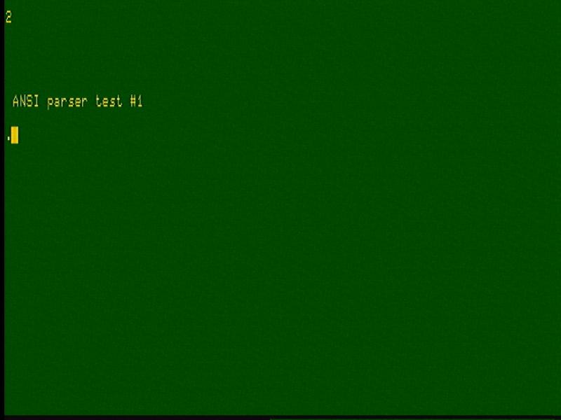

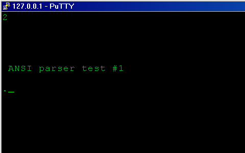

    Тест: ANSI1.SAV - проверяет работу ANSI-парсера.
    ;	ANSI1.MAC  -  ANSI parser test #1
    .MCall	.Print, .Exit
    START:
    	.Print  #TstStr
    	.Exit
    TstStr:	.ASCII	<33>'<'
    	.ASCII	<33>'[2J'
    	.ASCII	<33>'[0;0H0'
    	.ASCII	<33>'[0;0;2;2H1'
    	.ASCII	<33>'[0;0;2;2;4H2'
    	.ASCII	<33>'[6;0H'
    	.ASCIZ	' ANSI parser test #1'
    	.Even
    .End	START
    На терминале PuTTY результат такой:

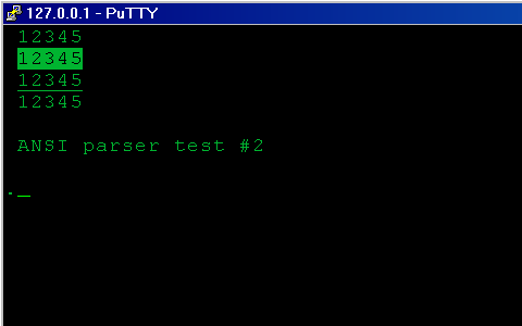

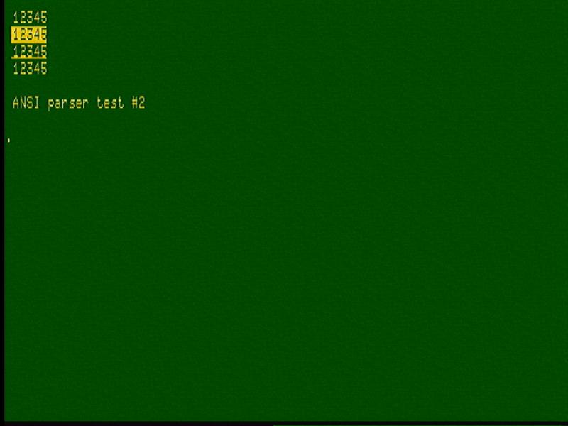

    Тест: ANSI2.SAV - проверяет работу ANSI-парсера.
    ;	ANSI2.MAC  -  ANSI parser test #2
    START:
    	.Print  #TstStr
    	.Exit
    	.ASCII	<33>'[2J'
    	.ASCII	<33>'[1;2H'
    	.ASCII	'12345'
    	.ASCII	<33>'[2;2H' <33>'[4;0;7m'
    	.ASCII	'12345'
    	.ASCII	<33>'[3;2H' <33>'[0;7;0;4m'
    	.ASCII	'12345'
    	.ASCII	<33>'[4;2H' <33>'[4;0;7;0m'
    	.ASCII	'12345'
    	.ASCII	<33>'[6;0H'
    	.ASCIZ	' ANSI parser test #2'
    	.Even
    .End	START
    Patron, насколько я понял, вы хотите узнать в каком порядке используются параметры в CSI-последовательности? По порядку, с начала. Тест в Emustudio Titus-а с эмуляцией КЦГД дал аналогичные результаты, как с 181-ой, так с 182-й прошивками.
    Во втором тесте - да ( повторный сброс атрибутов текста производится ), в первом - нет ( позиционирование со вторым набором координат не производится ).

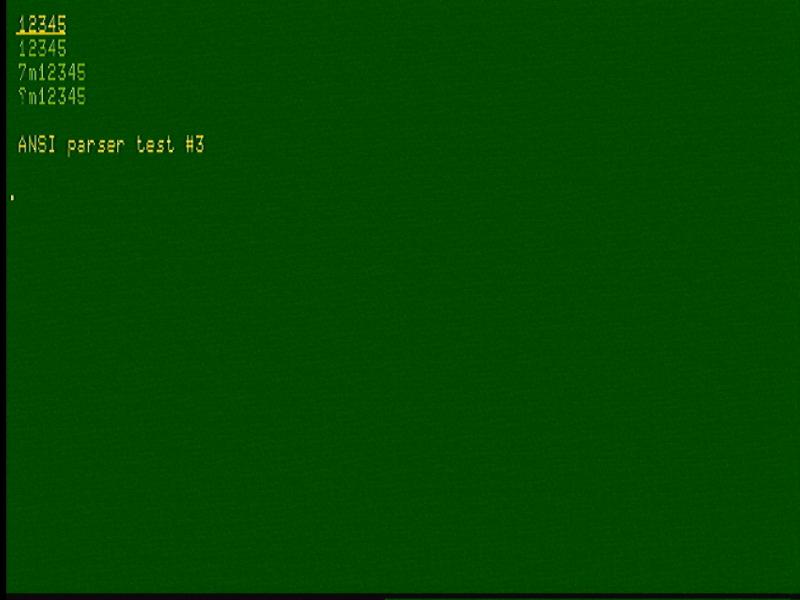

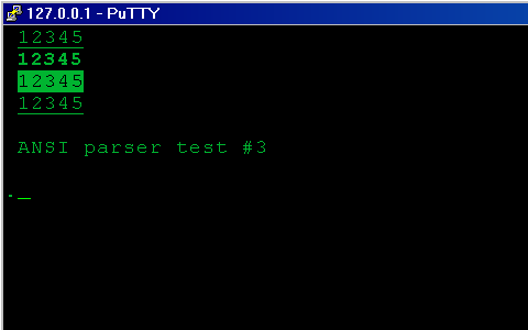

    Результаты теста 3 должны отличаться.
    Тест: ANSI3.SAV - проверяет работу ANSI-парсера.
    ;	ANSI3.MAC  -  ANSI parser test #3
    START:
    	.Print  #TstStr
    	.Exit
    	.ASCII	<33>'[2J'
    	.ASCII	<33>'[1;2H' <33>'[0;4m' <33>'[0;7' <33>'m'
    	.ASCII	'12345'
    	.ASCII	<33>'[2' <15> ';2' <12> 'H' <33>'[0;1m'
    	.ASCII	'12345'
    	.ASCII	<33>'[3;2H' <33>'[0;'<30>'7m'
    	.ASCII	'12345'
    	.ASCII	<33>'[4;2H' <33>'[0;4'<32>'m'
    	.ASCII	'12345'
    	.ASCII	<33>'[6;0H' <33>'[m'
    	.ASCIZ	' ANSI parser test #3'
    	.Even
    .End	START

    Может не так выразился, но более точно с начала. Т.е. задали вы в команде позиционирования <Esc>[...H​ десять параметров, то будут использованы только первый и второй.
  7. #1806
    11.09.2009
    4,807
    149
    80 сообщений
    16 Post(s)
    Тесты показывают следующее. 1) Если команда имеет один параметр - вызов этой же команды с 10 параметрами превращается парсером в последовательность 10 вызовов с каждым из параметров. 2) Если команда имеет более одного параметра - вызов этой команды с любым числом параметров ( от 0 до MAX ) превращается парсером в один вызов с нужным числом параметров. Если параметров больше, чем требуется - будут использованы те, которые были заданы первыми.
    В реальности (скорее всего) парсер просто передаёт обработчику команды массив параметров и как его использовать решает обработчик, но мне удобнее не встраивать разбор массива параметров в обработчик каждой команды, а использовать описанное выше универсальное правило.

    Результат на КЦГД с 181 прошивкой.
ID:	56307   Нажмите на изображение для увеличения.
ID:	56308   Нажмите на изображение для увеличения.
