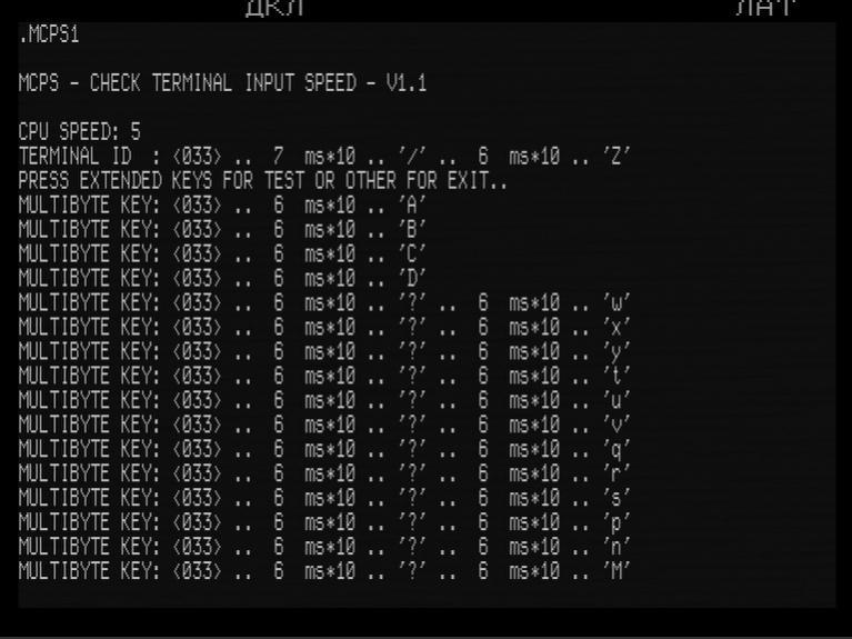

    Ну вот наконец подоспел и тест версии 1.1 на УКНЦ.

    Вот версия, котрая должна выводить результаты нормально:
    MCPS - CHECK TERMINAL INPUT SPEED - V1.2
    .RU MCPS
    CPU SPEED: 3
    TERMINAL ID  : <033> [ 20.6 ms ] '/' [  1.6 ms ] 'Z'
    AUTOANSWER   : <003> [ 18.2 ms ] <003>
    PRESS EXTENDED KEYS FOR TEST OR OTHER FOR EXIT..
    MULTIBYTE KEY: <033> [  1.6 ms ] 'A'
    MULTIBYTE KEY: <033> [  1.6 ms ] 'B'
    MULTIBYTE KEY: <033> [ 20.8 ms ] '?' [  1.6 ms ] 'r'
    MULTIBYTE KEY: <033> [  1.6 ms ] '?' [  1.6 ms ] 'M'
    MULTIBYTE KEY: <033> [  1.6 ms ] '?' [  1.6 ms ] 'u'
    MULTIBYTE KEY: <033> [  1.6 ms ] '?' [  1.6 ms ] 't'
    PROGRAM COMPLETED

    MCPS 1.2 на УКНЦ.

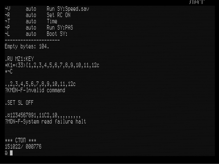

    По умолчанию УКНЦ и реверсивный буфер
    Собственно УКНЦ имеет 25 программируемых клавиш, на которые можно назначить любые комбинации.
    Итак, исходные данные: реальный УКНЦ и RT-11 V05.01 без поддержки таймера. При загрузке грузится и активизируется драйвер SL V08.00 от Строжевых.
    Назначаем на клавишу К1 вот такую комбинацию: <33>[1,2,3,4,5,6,7,8,9,10,11,12c. Вроде вполне достаточно.
    Выходим из программы назначения клавиш в ОС. Жмем К1, видим вполне внятный результат, комбинацию <33>[1 съел SL и пропищал, остальное вывел. Нажмем <Enter> и получим вполне нормальное сообщение о неправильной команде.
    Далее выключаем SL командой SET SL OFF и после нажмем К1. Видим довольной ужасный результат. Еще можно заметить, что под курсором находится еще запятая. А далее самое интересное - жмем <Enter> и получаем страшное сообщение о невозможности считать систему. Таким образом сказался эффект реверсивного буфера, данные заносятся не только в сам буфер, но и за его пределы, портя код RMON.
    Мои выводы. При работе SL ввод клавиш осуществляется без эхо-печати и подпрограмма обработки прерываний клавиатуры только заносит прочтенный код в буфер. При отключенном SL ввод осуществляется с эхо-печатью, а вот здесь уже не хватает скорости обработки, эффект как говорится налицо.

    При включенном SL для нормальной работы RT-11 хватает где-то 12 команд процессора на байт ввода, при выключенном ( и при вводе в программах через .TTYIN [???] ) нужно ~ 120.

    SL - Single Line Editor - редактор командной строки KMON (запускается командой SET SL ON), позволяющий (например) вернуть последнюю введённую строку нажатием клавиши [Up]
