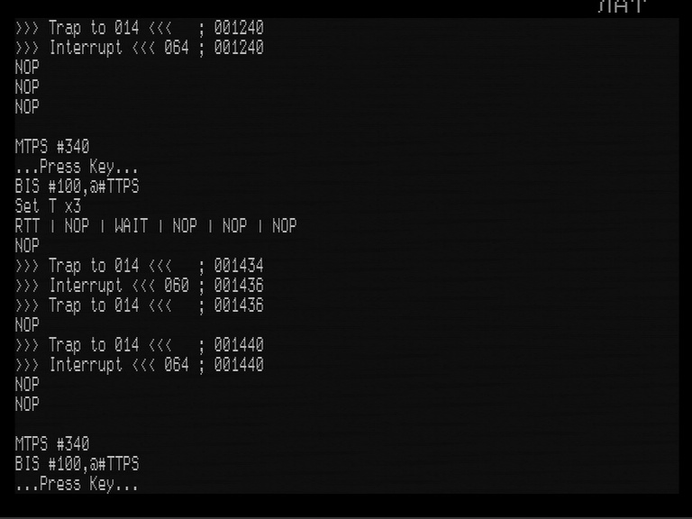

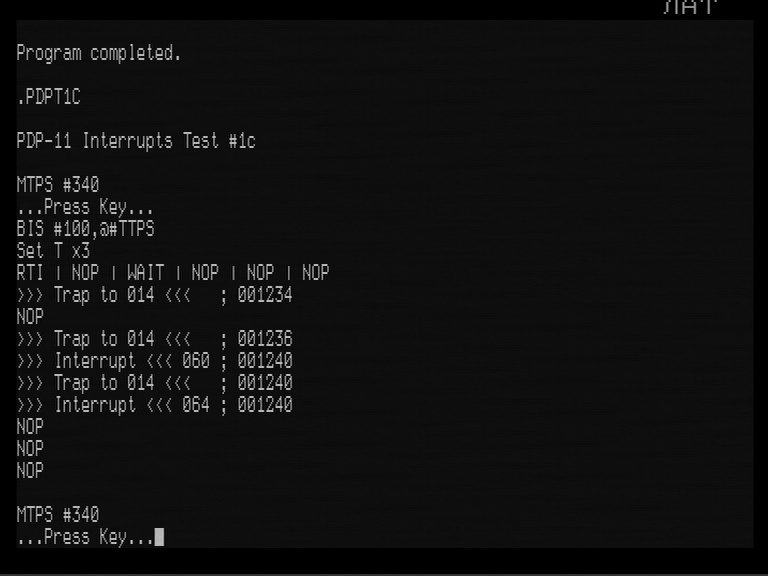

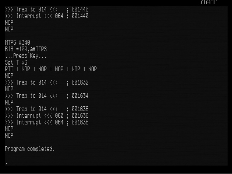

    Есть возможность запустить этот тест с гарантированно выключенным таймером?
    Сейчас выключим. И вот результат.
    Кстати в эмуляторе UKNCBTL результаты тестов аналогичные.

    Весьма похоже, что микропрограмма команды RTT считает, что ожидающий запрос IRQ ничем не хуже, чем например, ожидающая команда IOT (или тот же NOP) - поэтому вместо очередной команды обслуживается очередное прерывание.
    Ну так это вчера еще выяснили: если есть готовое прерывание - оно происходит и PC не движется. Поскольку одна (и даже не одна) инструкция у нас выполнилась после RTT (внетри обработчика прерываний), то и нет причин еще откладывать.
    А вкупе с тем, что приоритет у T-трапа выше, чем у любого IRQ - получается, что при установленном бите Т - после любого RTI всегда будет Т-трап, а после любого RTT - или прерывание (и выборка "следующей команды" уже в обработчике прерывания), или просто выборка следующей команды.
    Можно упростить до "при RTT выборка следующей команды" так как после возникновения прерывания эта выборка как раз и происходит

    form, насколько я понял после RTT в KDJ-11 запрещается на один шаг прерывание по T-биту, остальные (в отличие от 1801ВМ2) разрешены. Поэтому и неудивительно, что первый тест начинает топтаться на одном месте. Но потом идут друг за другом два T-трапа с топтанием на одном месте. Такое ощущение, что возникает какое-то неучтенное в тесте прерывание с приоритетом больше, чем у регистров терминала.
    Но не следует забывать, что у процессоров ВМ1 и ВМ2 прерывание после RTT может произойти только при очищенном бите T или при выполнении команды WAIT.
    Просто такие тесты надо чистыми делать после RESET, а не под системой.
    Ну и разумеется исключать из теста прерывания от устройства которое мы параллельно еще и дергаем (64).
    У меня здесь вообще простор богатый: PIRQ, TT1-TT4, LPV11
    На УКНЦ можно С2 задействовать.
    Там постоянно идут прерывания от таймера, просто сообщение ">>> Interrupt <<< 100" выводится только при первом из них (время вывода этого сообщения больше, чем 1/50 секунды).
    Ну без таймера я выкладывал тест
