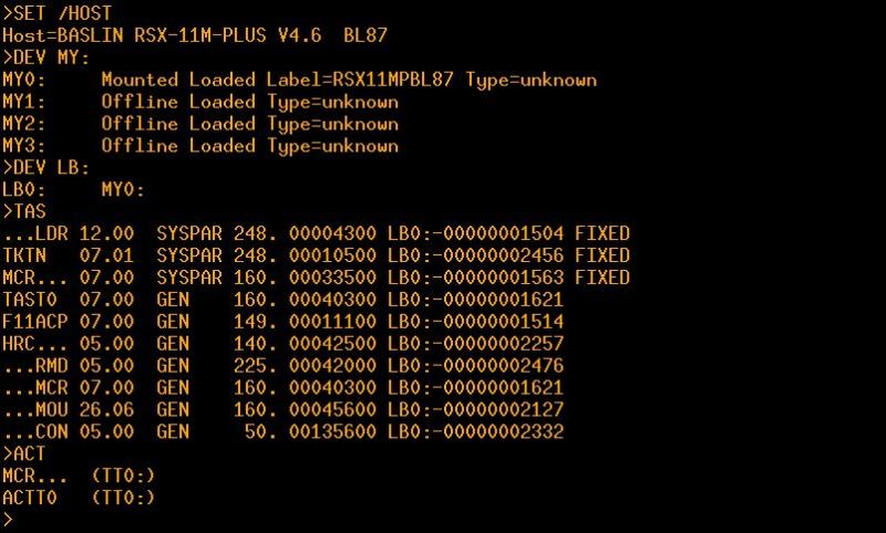

    Готовимся к следующему опыту...
    Образы двух дискет подготовлены

    RSX-11M-PLUS V4.6  BL87   1024.KW  System:"KOPOBA"
    MY0: has 1573. blocks free, 27. blocks used out of 1600.
    Largest contiguous space = 798. blocks
    92. file headers are free, 5. headers used out of 97.
    Как я понимаю, будет предпринята практическая попытка загрузить RSX-11M с MY:?
    Не совсем. Пока только загрузить систему так, чтобы MY был системным диском после этого. То есть программы все установлены с MY, не фиксированы в памяти и подгружаются динамически.
    Для полноценной загрузки нужно написать драйвер загрузки-сохранения и пересобрать соответствующие программы.
    ---------- Post added at 16:08 ---------- Previous post was at 16:02 ----------
    Цель собственно до конца проверить работоспособность на ДВК полноценного RSXа (разумеется сгенерированного без поддержки D-Space и SupMode) - это базовая RSX-11M-PLUS которая грузится с дистрибного кита без каких-либо изменений.
    В общем и целом, с MMU несмотря на слухи проблем быть не должно. Мелкие проблемы могут выскочить в другом месте: ВМ3 наиболее близок к 11/23, но у 11/23 есть команда MFPT которая возвращает код модели, здесь же команды такой нет. Отсюда может возникнуть две проблемы:
    • проц может определиться как 11/35-подобный - в этом случае система подумает, что 22бита не поддерживается и собственно все (вероятность мала - 22битный 11M загрузился, думаю и M+ загрузится)
    • проц может определиться как какой-нибудь 11/70-подобный и соответственно имеющий управляемый таймер, а регистра-то и нету на шине -> таймера тоже нету
    В остальном проблем быть не должно.

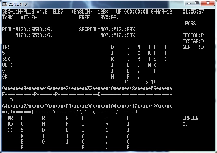

    По умолчанию RSX-11M-PLUS на ВМ3
    Ну собственно вот и все.
    Никаких проблем не возникло.
    И 22bit понял и таймер работает.
    Помучили с Andrey_Ak напару с двух терминалов
    Так что остается только сделать драйверы винта ДВКшного и загрузки-сохранения с/на него.

    TT14:	 Offline Loaded
    TT15:	 Offline Loaded
    TT16:	 Offline Loaded
    TT17:	 Offline Loaded
    TT20:	 Offline Loaded
    TT21:	 Offline Loaded
    TT22:	 Offline Loaded
    TT23:	 Offline Loaded
    TT24:	 Offline Loaded
    TT25:	 Offline Loaded
    TT26:	 Offline Loaded
    TT27:	 Offline Loaded
    TT30:	 Offline Loaded
    TT31:	 Offline Loaded
    TT32:	 Offline Loaded
    TT33:	 Offline Loaded
    TT34:	 Offline Loaded
    TT35:	 Offline Loaded
    VT0:	 Offline Unloaded
    RD0:	 Loaded
    MY0:	 Public Mounted Loaded Label=RSX11MPBL87 Type=unknown
    MY1:	 Offline Loaded Type=unknown
    MY2:	 Offline Loaded Type=unknown
    MY3:	 Offline Loaded Type=unknown
    DD0:	 Offline Loaded Type=unknown
    DD1:	 Offline Loaded Type=unknown
    LP0:	 Offline Loaded
    NL0:	 Offline Loaded
    TI0:
    CO0:	 TT0:
    CL0:	 TT0:
    SP0:	 MY0:
    LB0:	 MY0:
    SY0:	 MY0:
    >TAS
    ...LDR 12.00  SYSPAR 248. 00004300 LB0:-00000001504 FIXED
    TKTN   07.01  SYSPAR 248. 00010500 LB0:-00000002456 FIXED
    RMDT0  05.00  GEN    225. 00042000 LB0:-00000002476
    MCR... 07.00  SYSPAR 160. 00033500 LB0:-00000001563 FIXED
    TAST1  07.00  GEN    160. 00040300 LB0:-00000001621
    F11ACP 07.00  GEN    149. 00011100 LB0:-00000001514
    HRC... 05.00  GEN    140. 00042500 LB0:-00000002257
    ...RMD 05.00  GEN    225. 00042000 LB0:-00000002476
    ...MCR 07.00  GEN    160. 00040300 LB0:-00000001621
    ...MOU 26.06  GEN    160. 00045600 LB0:-00000002127
    ...CON 05.00  GEN     50. 00135600 LB0:-00000002332
