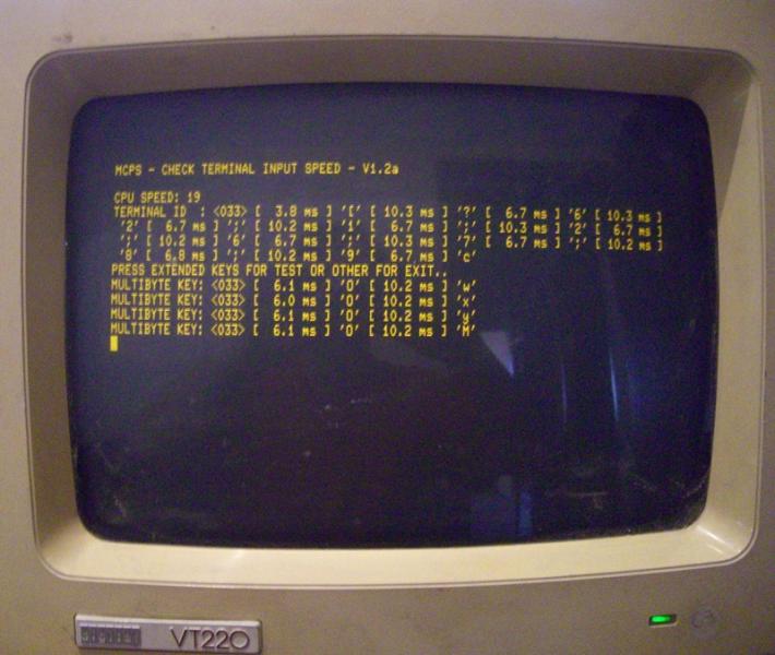

    Вот версия, которая может "переварить" TERMINAL ID длиной до 60 байтов.
    MCPS - CHECK TERMINAL INPUT SPEED - V1.2a
    Собственно тест...

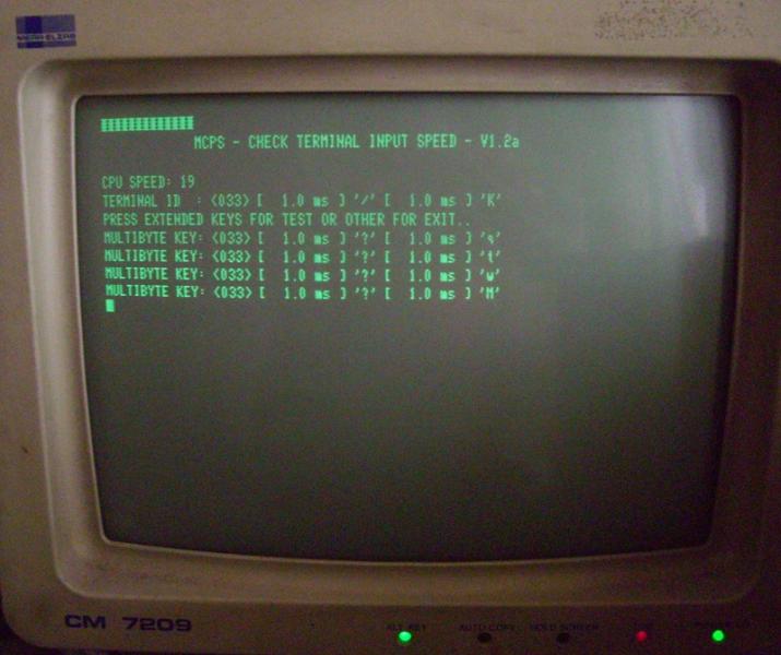

    До кучи...

    Собственно тест...
    Можно отметить следующее:
    1. Компьютер, на котором запускался тест, выполняет команду ADС Memory в 5 раз быстрее, чем 1801ВМ1, работающий на частоте 5 МГц, и в 4 раза быстрее, чем 1801ВМ2, работающий на частоте 8 МГц.
    2. Как и ожидалось - родные терминалы фирмы DEC генерят многобайтовые посылки гораздо медленнее, чем позволяет максимальная скорость порта ( в данном случае со скоростью ~ 120 CPS ).
    И неспроста - ведь совсем недавно мы убедились, что если посылать многобайтовые коды "расширенных" клавиш со скоростью 9600 BPS в компьютер, имеющий быстродействие LSI-11 ( ~ 0.120 MIPS == 125 команд/байт ), то возникновение "реверсивного глюка" при работе с SJ-монитором весьма вероятно.
    Кстати, в описании мониторов DEC говорится, что скорости порта на приём и передачу никак не связаны и могут настраиваться отдельно.
    Отсюда вопрос - на какую скорость настроен в нашем случае выходной порт терминала VT220 ?
    Тут еще кэш может влиять на скорость работы с памятью.
    Тут есть еще вот какой нюанс: если слать со скоростью порта с PC на эти терминалы - много чего потеряется. Особенно на CM7209. А на реальных машинах лупи во всю дурь - ни одного символа не потеряешь. Так, что возникновение глюка в SJ по весей видимости вероятно только для не-DECовского железа
    Отсюда вопрос - на какую скорость настроен в нашем случае выходной порт терминала ?
    Терминалы вроде не бывают с раздельной скоростью. Это на модемы расчитано.
    Скорости DL*11 не настраиваются в принципе. Они могут конфигуриться перемычками, но раздельно вод и выход не поддерживают. DLV11-E возможно умеет - он под модем заточен. У меня выбор до 38400. Ни в одном из режимов если лупить во всю дурь в порт с PC нельзя добиться переворота буфера в SJ, но потери гарантированы при скоростях выше 9600.
    На мультиплексорах (как минимум DZ*11) программно можно настроить скорость раздельно на вход и выход и в RSX есть еще параметр - скорость на которой модем отвечать будет.

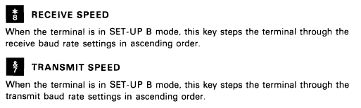

    Ну до VT220 включительно можно не перечитывать я думаю
    В меню SETUP VT100 есть такие пункты:
