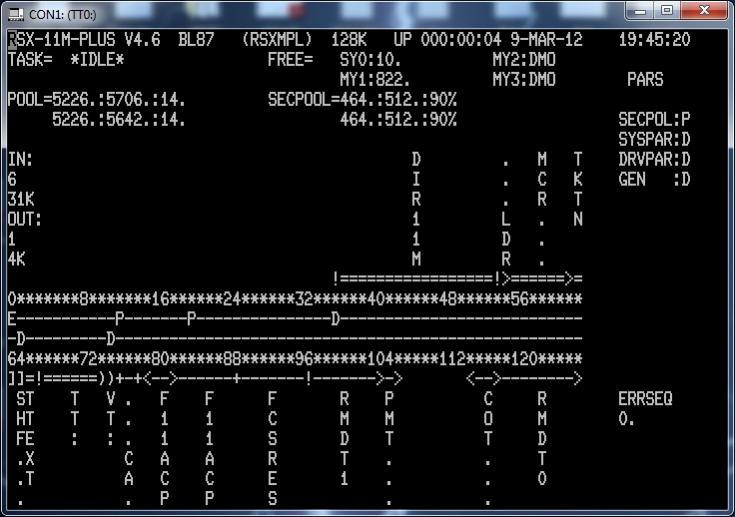

    По умолчанию RSX-11M-PLUS на ВМ3
    Еще образы...
    RSXMP.DSK - RSX-11M-PLUS V4.6, сгенеренный под ДВК-4, ничего лишнего
    RSXDVK.DSK - Baseline RSX-11M-PLUS V4.6
    RSXUTL.DSK - Дополнительные утилиты (втыкается в MY1)
    Все заточено под запуск в 256Kb памяти.
    RSXDVK просто не пытается ничего делать из стартового файла - все руками. RSXMP подключает checkpoint file 180. блоков на MY0:
    RSXDVK требует входа в систему на втором терминале (SYSTEM без пароля), RSXMP просто запускает программку которая логинит второй терминал.
