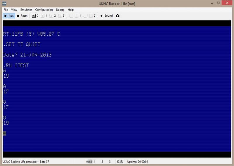

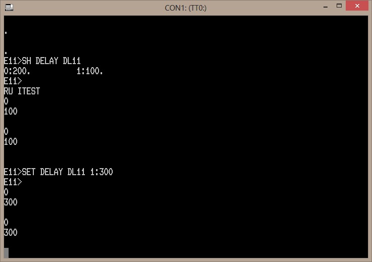

    Поправьте меня если где накосячил... Прога писалась после пары суток бессонницы и пива, а настроения пересматривать пока нет - есть уже другая задача
    Итак, решил проверить: сколько нопов успевает выполнить проц при разрешении прерываний экрана (в момент когда приемник готов принять символ) и после вывода символа до появления следующего прерывания. Я так понял, мы считали именно это.
    Развесистые проги писать не стал, сделал все тупо и просто. Результаты совсем другие. Причем тест на E11 показывает, что количество нопов после вывода символа до прерывания в точности равно значению настройки количества инструкций на которые прерывание откладывается.
    PS. На PDP-11 и E11 RESET останавливает таймер, на УКНЦ нужно отключать - прога не заботится о нем и в случае возникновения прерывания от таймера, оно въедет прямо в NOPы перед самым концом
ID:	39494   Нажмите на изображение для увеличения.
ID:	39495   Нажмите на изображение для увеличения.
