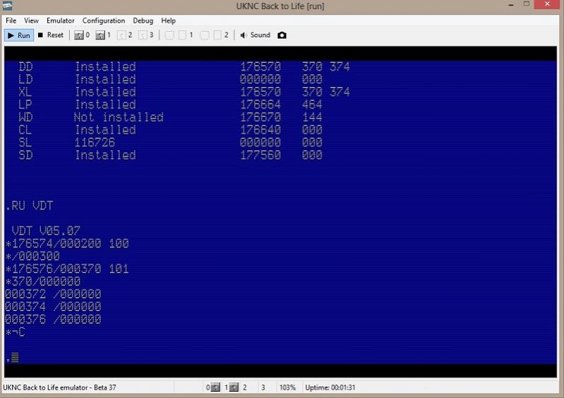

    Это был последний релиз эмулятора ?

    Вот собственно демонстрация. VDT работает на уровне программы с приоритетом 0. Прерывания не произошло ни при включении прерываний (при наличии готовности) ни при записи в порт...

    В любом случае с этим точно также все.
    И даже при записи в порт нет IRQ ?
    У этого релиза при записи в порт прерывание должно быть.
