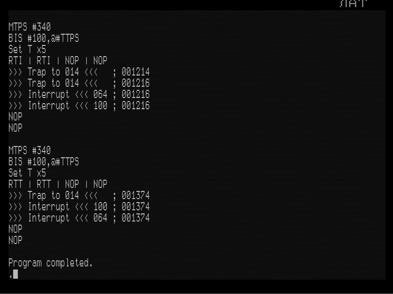

    PDPT3A на УКНЦ.

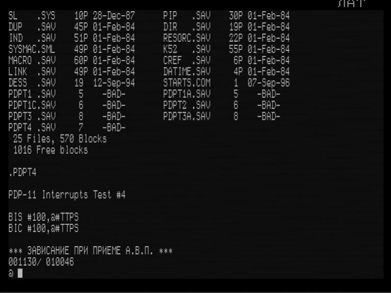

    Тест PDP-11 Interrupts Test #4 ищет ответ на вопрос, что случится, если выполнить подряд следующие команды:
    	BiS	#100, @#TTPS
    	BiC	#100, @#TTPS
    Собственно этого и следовало ожидать. Реальная УКНЦ.

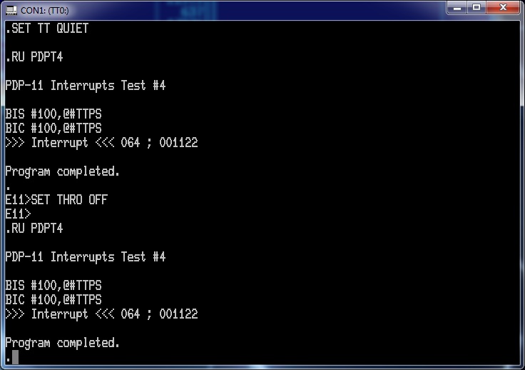

    В E11 для разнообразия.
