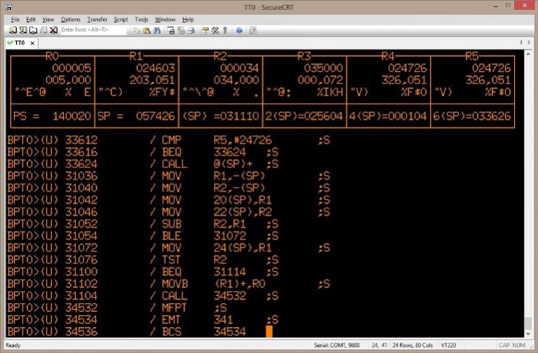

    MFPT - не самая обычная команда для редактора
    На самом деле там MOV #7,R0 и управление передаётся на второе слово команды. Явно при каком-то из копирований была ошибка чтения и содержимое одного блока заменилось содержимым другого.
    Ох, не надо о грустном
    Большая часть образов лент на сервере simh убита таким образом - блоки/eofы переставлены местами. С BRU лентами особых проблем нет, там легко автоматизировать восстановление, а вот со всякими DOS-11 хреново. Я уже давно бьюсь, пытаясь восстановить BP2 V2.7
    Последствия чтения программой в режиме чтения кучи блоков за раз.
