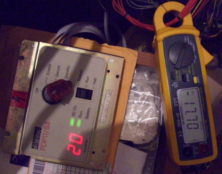

    Ну так это
    Запустил тест KDJ11-B из XXDP+ 2.5...
    Жрет поменьше чем MOV

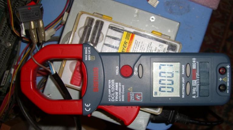

    Антинаучный эксперимент пока пьется чай...
    Замер тока, потребляемого корзиной по +5V (процессор только его потребляет) при запуске теста MOV.
    1. подсказка RT-11
    2. подсказка запроса частоты
    3. выполнение теста
    Для полноты картины - замер тока на входе.
