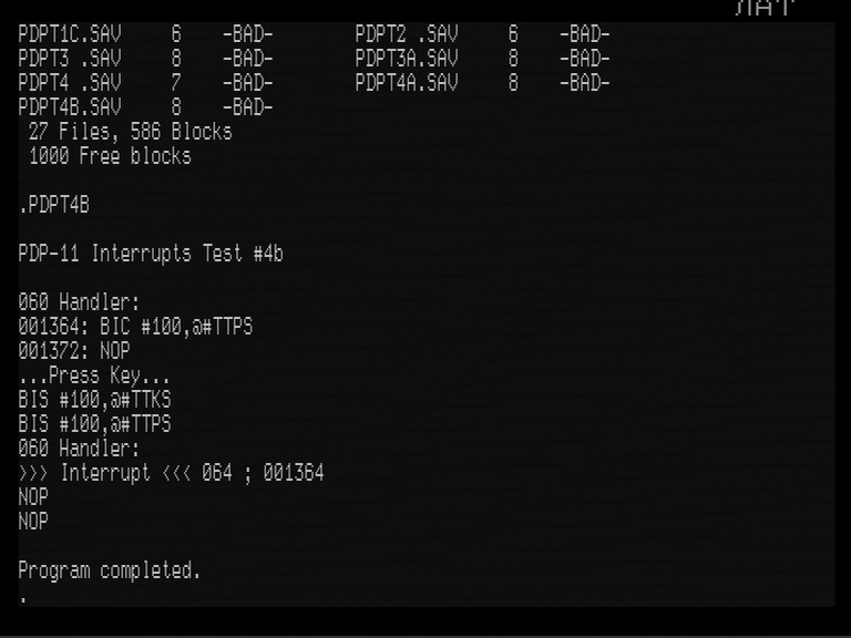

    PDPT4B на УКНЦ.

    PDPT4B на УКНЦ.
    В этом вопросе у ВМ1, ВМ2 и 11/80 разногласий нет :)

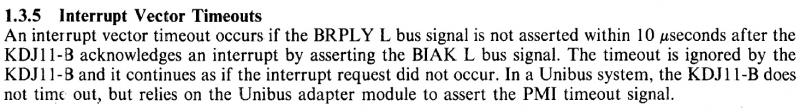

    Перечень причин входа в ступор...

    А вот и случай с невыставлением вектора описан.
    Значит просто игнорирует. А я вот слышал, что некоторые процессоры PDP-11 при неполучении вектора трапались по нулевому вектору.
    Надо младшие модели посмотреть - те же 11/03 к примеру.
