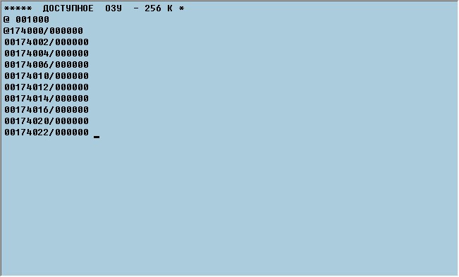

    Для начала - всё тестирование КЖД будет проводиться без загрузки RT-11. Нужно просто включить ДВК и проверить содержимое регистров КЖД с 174000 по 174020, нажимая клавишу <+> на доп.клавиатуре PC для перехода к следующей ячейке:
    @174000/000401
    174002/?
    174004/000000
    174006/000000
    174010/000000
    174012/000000
    174014/000000
    174016/050000
    174020/000000
    174022/?
    Последний раз редактировалось Patron; 01.02.2014 в 18:37.

    Вот:
  7. #756

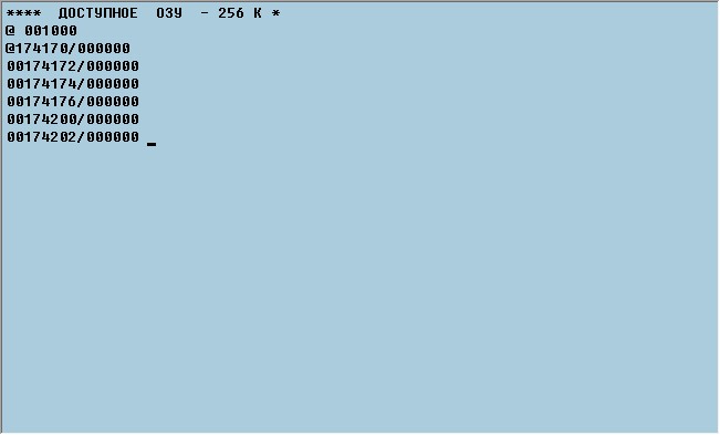

    Теперь понятно, что имелось в виду в описании КЖД, где написано, что область регистров занимает адреса с 174000 по 174177.
    Чтобы окончательно в этом убедиться - можно проверить адреса 174170..174200

    Вот:

    адреса КЖД в приличных ДВК - 17774000 - 17774017 - т.е. в зоне BS7.
    Гениально! Я погряз в 16-битной адресации, а у ДВК-4 надо вводить полный адрес.
    Поэтому повторяем проверку для диапазонов адресов 17774000 - 17774022 и 17774170 - 17774200.
