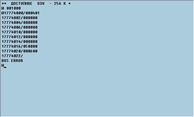

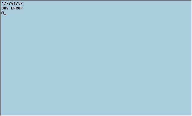

    Вот:
    Вопрос ММ там есть статус готовности? Если есть то какой код.
ID:	45469   Нажмите на изображение для увеличения.

    Значение 050000 по адресу 017774016 означает, что привод сообщает о своей полной исправности.
    Значение 0600 по адресу 017774020 означает, что контроллер находится в режиме медленной смены дорожек ( 0400 ) и сообщает о готовности данных ( 0200 ).
    Вообще-то любое обращение к регистрам контроллера должно сбрасывать сигнал *****сти данных, поэтому предлагаю следующий тест:
    1. Записать в регистр 17774020 значение 10 ( начальная установка ) и посмотреть, что произойдёт:
    @17774020/000400 10
    @/000400

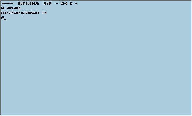

    Вот:

    Это что-то новенькое.. Раньше там было 0600, а теперь 0401 ( Медленный шаг + Команда выполнена ).
    Предлагаю следующую последовательность действий:
    1. Открыть 17774020
    2. Открыть 17774016
    3. Открыть 17774020 и ввести 10
    4. Нажимать "/" несколько раз, чтобы проверить, не будет ли меняться содержимое 17774020 в ходе начальной установки.
    @17774020/000401
    @17774016/050000
    @17774020/000400 10
    @/000400 /000400 /000400 /000400
