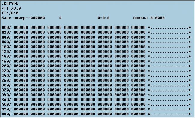

    Пишет: Ошибка 010000

    Ошибка 010000
    - это ошибка: "Сектор не найден".
    В прошлый раз, когда мы вручную читали 0-й сектор - мы не проверяли регистр ошибок. Теперь проверим:
    @17774006/000000 0 	Сектор
    @17774012/000000 0 	Дорожка
    @17774014/000000 0 	Сторона
    @17774016/050000 40	Команда: "Чтение"
    @17774020/000600
    @17774016/054000   	Текущее состояние
    @17774004/000000   	Код ошибки
    Новая версия COPYDW.SAV, дополнительно выводит в заголовке блока количество слов, переданных контроллером после чтения блока.

    Теперь проверим всю нулевую дорожку.
    Нужно нажать в терминале кнопку [Лог], запустить CopyDW с ключом /E:15., а потом запостить сюда содержимое файла VT52.log :
    .RU COPYDW
    *TT:/E:15.
    TT:/E:15.
    Блок номер--000000      0        (256)  0:0:0          Ошибка 010000
