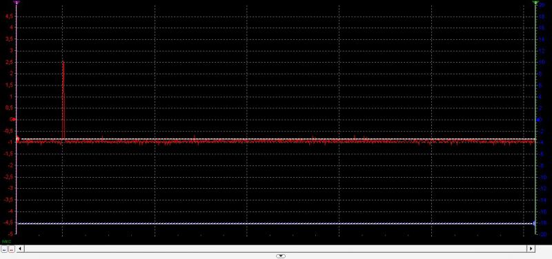

    На 4 ноге низкий уровень, причем он не изменяется при последовательном чтении ни при парковке головок. Возможно там очень короткий импульс что его невидно.

    ЕСТЬ ИМПУЛЬС! Как и ожидалось очень короткий.
    По стандарту продолжительность импульса ШАГ от 2 до 500 мкс.

    У меня клетка равна 5мкс. Но возможна и погрешность измерений.

    После инверсии этого сигнала - на линии 24 должно быть как раз то, что надо - постоянный высокий уровень с "провалами" шагов.
