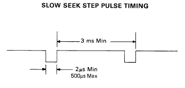

    Я знаю, но я ещё 5 ногу не смотрел. Надо смотреть?
    Думаю, да - станет понятно, кто конкретно не пускает сигнал шага в привод.

    На 5 ноге высокий уровень.

    Хотя, инвертор ( насколько я понимаю ) по-любому врёт - он должен давать на выходе низкий уровень только тогда, когда на обоих входах высокие уровни, а он даёт на выходе 6 низкий уровень, когда на входе 4 тоже низкий уровень.
    В смысле - передача сигнала ШАГ разрешена.
    ---------- Post added at 01:00 ---------- Previous post was at 00:58 ----------
    Похоже, что D38 надо просто менять.

    Смотрим даташит аналога (на к555ла13 я не нашёл)
    Элемент 2И-НЕ
    При подачи на входы низкий уровень на выходе будет высокий, соответственно и наоборот. При несовпадении уровней на выходе инверсии не будет.
    А шаг точно низким уровнем управляется?

    При несовпадении уровней на входе инверсии не будет.
    При несовпадении уровней на выходе должно быть +5в.
    А в нашем случае при несовпадении уровней на выходе 0в, что не соответствует таблице истинности.
    Таблицу истинности сюда если можно.
    В ST506 все управляющие сигналы инверсные: 0в = ДА, +5в = НЕТ.

    Согласен, и последний эксперимент. Если у ла13 открытый коллектор то если подтянуть сопротивлением 1,5ком на землю то там должен появится высокий уровень.
    Так?

    Согласен, и последний эксперимент. Если у ла13 открытый коллектор то если подтянуть сопротивлением 1,5ком на землю то там должен появится высокий уровень. Так?
    Я в электронике слабо разбираюсь.
    Думаю, если отключить линию ШАГ от привода - должны появиться импульсы чтения и должны начать выполняться запросы чтения секторов с 0 по 63.

    Померил между 24 контактом и землёй -сопротивление ноль (а точнее бесконечность), хотя там подключена резисторная сборка.
    Вывод я думаю всем понятен.
