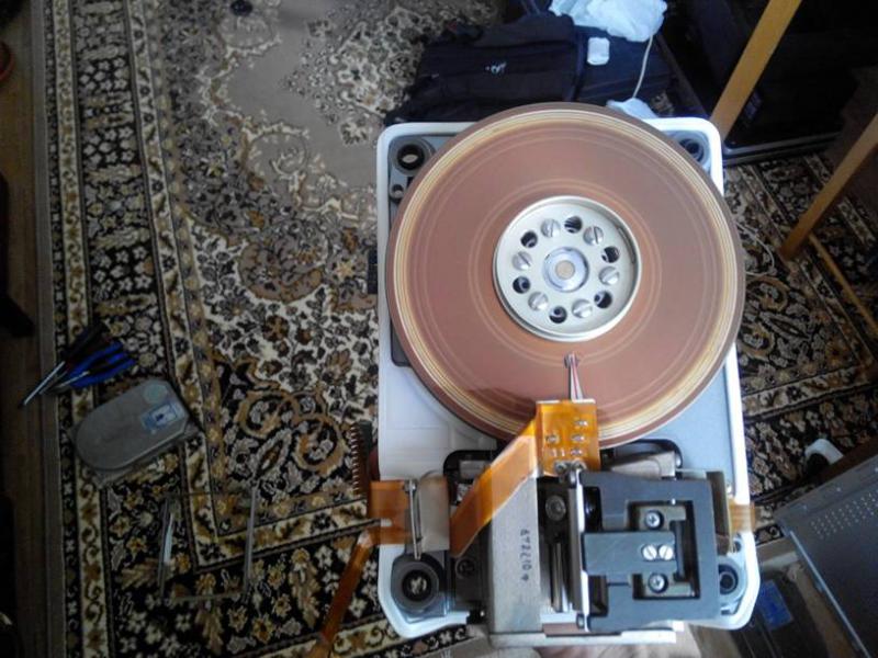

    о, раз тут обсуждаются накопители, влезу ка и я со своим вопросом: есть два накопителя MFM, один С001 другой С002. Точно не помню, какой из них какой, но один из них тоненький (Как 5-дюймовый флоп) и с шаговым двигателем как у флопа, на двигателе наклейка Seagate. Так вот этот хард фурычит похоже как надо. После подачи питания долго раскручивается, двигает головками и продолжает крутить блинами. А вот второй привод - он двойной высоты, с соленоидным приводом головок. У него творится трэш - послу подачи питания накопитель начинает раскручивать блины и ... прыгать по столу, такое ощущение что начинает срывать блины и как эффект гироскопа подрывает весь накопитель.. Так вот главный вопрос - каков шанс того, что головки ещё не сорвало нафиг? Можно ли вскрывать гермообъём накопителя, чтобы посмотреть чё там творится?
    По этому вот прыгающему накопителю есть бумажонка с картой неисправных секторов и инструкция. Приводы в Бресте и будут в моём распоряжении через неделю.

  4. #884
    11.01.2006
    Брест/Минск
    8,398
    124
    62 сообщений
    Я так понимаю, что это называется "приехали"?

  5. #885
    11.01.2006
    Брест/Минск
    8,398
    124
    62 сообщений
    я так и не понял, каким образом эти запилы образовались... походу хард уже можно списыпать... он раскручивает блины, серва дёргает головку пару раз очень жёстко, и всё, голова уходит в сводобное плавание..

  6. #886
    13.12.2013
    3,072
    37
    81
    65 сообщений
    При определённой скорости блинов создаётся прослойка воздуха между блином и головкой. Если скорость падает то головки начинают касаться блинов и через какое то время появляются запилы. При старт/стопе касание неизбежно поэтому поверхность головки/блинов делают идеально гладкими. Если от головки отколится маленький кусочек стеклоферрита то тогда и начинает головка скрести диск. И еще такое происходит при очень длительной эксплуатации диска даже если головка идеальна. Просто трение делает своё дело пускай даже и сведена до минимума. Такое видел даже и на IDE дисках.

  8. #887
    11.01.2006
    Брест/Минск
    8,398
    124
    62 сообщений
    именно так и должно быть, но этот диск в раскрученном состоянии падла шкребёт бошками по диску, причём так нехило... Отправлю я его в морг, ибо серва всё равно не работает как надо. Будет экспонат хороший для музея.

  9. #888
    13.12.2013
    3,072
    37
    81
    65 сообщений
    Если диск падал то происходит искривление шпинделя. Соответственно диск начинает раскачиваться по вертикали тем самым задевая головки. И при вращении создаётся жуткий дебаланс.
  10. #889
    11.01.2006
    Брест/Минск
    8,398
    124
    62 сообщений
    разбаланса нет, но "шарканье" головок о пластины отчётливо слышно
