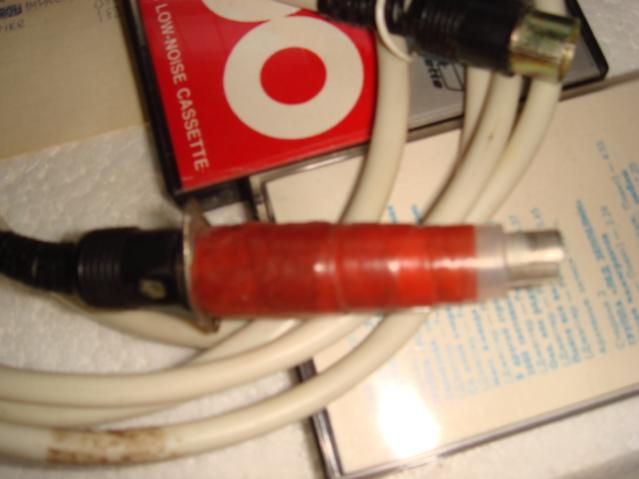

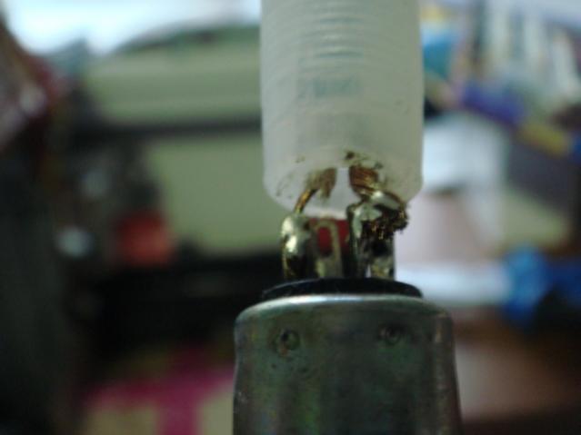

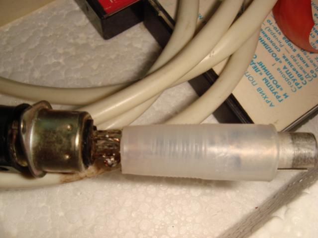

    По умолчанию Помогите определить модификацию Дельта-С
    В руки попала Дельта-С с какой то ручной модификацией. Внутри платка самовытравленная, подключена к отдельному разъему DIN, в комплекте лежит кабель с распаянным переходником на ВЧ сигнал (телевизионный разъем) вот фотки.

    Имхо переходник кто-то сам допаивал. Навряд ли на заводе бы таким занимались. И это дельта-С из первых. Потому что все которые мне попадались - были с распаяным на плате ВЧ выходом, одним ПЗУ, краевым разъемом и микросхемами памяти К565РУ5. Да и клавиатура уже ставилась пленочная.
    Полностью согласен: очень похоже на "самопальный" ВЧ-модулятор.
    По поводу модели определенно, что-то из первых двух пунктов - http://speccy.info/Дельта-С

    Вообще на дельте разъемы подписаны .
    Если глядеть по второй фотке справа налево - монитор (RGB), Питание, магнитофон, синклер 1 синклер 2 и там где стоит кемпстон - обычно ставился ВЧ разъем под антенный кабель.
