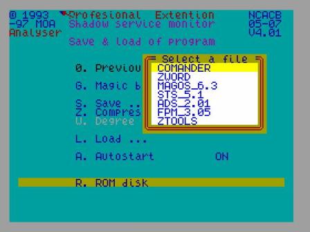

    Не этот наборчег?

    Нет. Там окошко с 4 программами, потом как-то переключается и появляются другие 4 программы. Honey Commander, MagOS, TASM3.0, IS_DOS, Scorpion Asm, Sprite Ed

    Яссно... Где-то в дебрях форума вроде проскакивала подобная прошивка. Переключались половинки ПЗУ обычным тумблером.
    Но все равно, попробуй считать программатором хоть 256кб, если ПЗУ дохлая то там или нули, или FF повсем адресам будет.

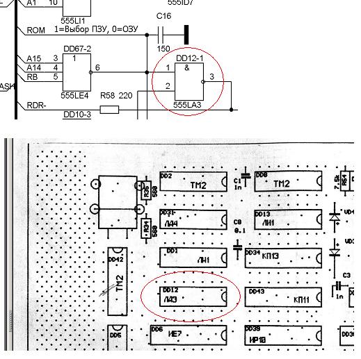

    Если ПЗУ в порядке, пойдем дальше. Сигнал на чтение ПЗУ идет с элемента ЛА3. Она на рисунке ниже.

    Кстати, проверь резистор, который видно на этом куске схемы (R58). Если он отвалился, то ПЗУ читаться не будет.
