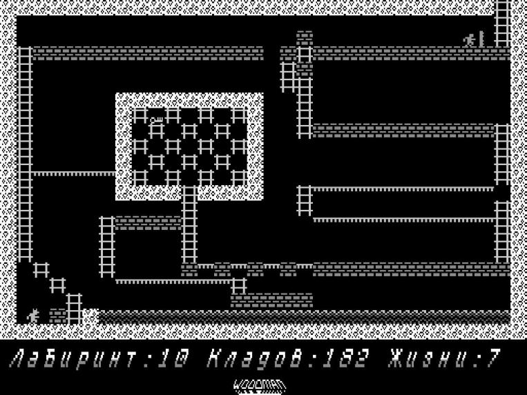

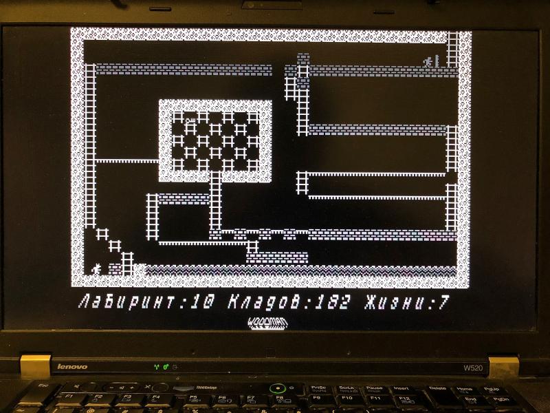

    г. Нижний Новгород
    Здравствуйте. Хочу поделиться небольшой плюшкой, которую я прикрутил к Etalon Korvet Emulator. Возможно, что-то подобное уже реализовано, но в исходниках эмулятора я этого не увидел (пока писал пост, наткнулся на "режим экрана 2х" в новых исходниках на https://bitbucket.org/esl/korvet-pk8020-emulator - похоже, но не то). Плюшка называется "аутентичный режим". В этом режиме экран Корвета растягивается до разрешения 1024х768 (чтобы добиться соотношения сторон 4:3) и полностью покрывает окно эмулятора. Результат можно увидеть на приложенных картинках. Режим называется аутентичным, потому что максимально приближает отображаемую картинку к моему личному опыту использования железного Корвета.
    Приложенный архив содержит 3 директории. В директории bin находится собранный эмулятор. Он должен быть рабочим, надо только подложить диски. Файл korvet.cfg содержит строку AUTHENTIC = 1, которая и включает Плюшку. В директории doc находятся настройки запуска эмулятора, без выставления которых он может не совсем гладко работать на Windows 10. В директории patch находятся изменения, которые я сделал в исходниках (базовая версия исходников - 0.9.2).
    Лично меня Плюшка сильно радует. Будет хорошо, если она пригодится кому-нибудь ещё.
ID:	72257   Нажмите на изображение для увеличения.
