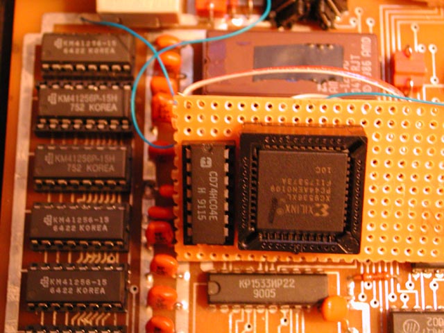

    Как я тут писал, мне достался доныне неизвестный науке клон под названием "Дуэт" Лианозовского завода. Вскрытие показало достаточно стандартную 48К схему с одним блоком памяти но без WAIT.
    Я решил его слегка модернизировать - расширить память. Прикидка показала что надо примерно 5-6 корпусов для 128К не считая самой памяти.
    Мне не хотелось городить 2-й этаж, так что я вытащил РУ5 и поставил RAM
    по 256К. А вместо рассыпухи поставил XILINX CPLD. Оно и компактнее, и паять намного меньше проводов. Картинка прилагается.
    ROM от фирменного 128 вполне работает.
    Теперь вопрос. Я использую только половину памяти, а логики в CPLD еще
    осталось невпроворот. Портов могу наделать сколько угодно. Так вот как наиболее осмысленно переключать память? Завести 1FFD? Какие биты адреса учитывать? От чего лучше взять прошивку чтобы максимум совта
    мог использовать 256К?

    зафигач туда порты Скорпа и SMUC'a хоть с винтом поработаешь

    Порт #1FFD, бит 4-ый. Будут работать софтины поддерживающие Scorpion/KAY 256. Pentagon 256 - штука редкая, не все софтины поймут. ATM - редко поддерживается. Еще хороший вариант #DFFD (Profi, 0-ой бит), поддерживается неплохо, будет меньше проблем с программами которые обращаются через OUT (#FD),A (если ты еще жесткую дешифрацию порта сделал), поскольку вероятность встречи LD A,#DF:OUT (#FD),A гораздо меньше чем LD A,#1F:OUT (#FD),A.

    Я склонялся к варианту Scorpion 256. Вопрос только насколько подробно
    расшифровывать адрес? Я слышал что есть проблемы с полной дешифрацией.
    Пока у меня A0=A14=1; A1=A15=0 для FFFD.
    Сколько бит у Скорпиона на 1FFD?
    И еще - а какая софтина поддержит? ROM 128 тестирует всю память, так что я знаю что пока все путем. Могу конечно сам тест верхних страниц написть, но наверное уже есть. И не один
    По документации: порт 1FFD -
    а0, а2, а5, а12 = лог.1,
    а1, а14, а15, IORQGE = лог.0.
    порт 7FFD - тоже самое, только а14 = 1.
