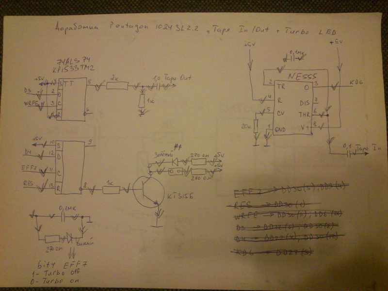

    Цитата Сообщение от dobermans Посмотреть сообщение
    А можно узнать у вас схемку индикации турбо режима ? и магнитофоного входа ?
    Вот, что просили. Качество не очень, но надеюсь разберетесь. По поводу магнитофонного входа не уверен, что все правильно, я его не проверял, а взял так-же где-то на форуме, с кучей переделок, попозже поищу если найду ссылку дам. В индикации турбы транзистор можете не ставить если ток через светодиод до 8 мА (ставьте напрямую на ногу микрухи с токоограничивающим резюком), у меня два светодиода один на плате, а второй в корпусе, перестраховался. Галочками просто помечал цепи которые уже запаял.

    Очень благодарю за схемку все понятно , а турбо отключается в меню глюк кнопкой W ? гдето прочитал на форуме . не подскажите ?
    Да

    Магнитофонный вход по этой схеме не работает , по крайней мере у меня , попробую еще раз может что то не правильно впаял )))
    Может стоит попробовать с другими микросхемами NE555(а то и ВИ1). Просто помнится в KAY использовался магнитофонный вход на ВИ1 (аналог NE555), но вот он работал только с ВИ1.

    Понял , есть у нас в городе КР1006ВИ1 по 8 грн , буду пробовать )) спасибо!!!

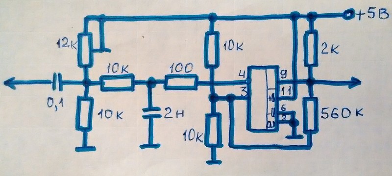

    Читалка на ВИ1 из ПЛМ-автоматики (кликабельно)
    Качество поганое, сорри

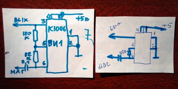

    Удивительно. У меня на ПЛМ была читалка на К554СА3.
    Схему отдельно срисовывал и собирал для Ленинграда.
    Вот, для полного счастья еще две "простая" и "очень простая" схемы на 1006ВИ1
    Ага, есть у меня бумажная схема ПЛМ с таким вариантом читалки. Но на моей плате была ВИ1
