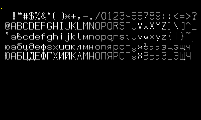

  10. #240
    22.11.2009
    1,716
    85
    205
    133 сообщений
    12 Post(s)
    Похоже, это исходник одной из версий LOAD.SAV -- ср. https://archive.pdp-11.org.ru/BIBLIO...VKTXT/LOAD.TXT (добавлена работа с мышью)
    Другие варианты такого middleware -- GS.SYS (https://emuverse.ru/wiki/GRAFOR_DVK) и RX (https://zx-pk.ru/threads/27312-tysya...=1#post1084491)
    Небольшой эксперимент с рисованием через LOAD:
