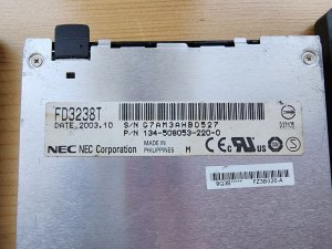

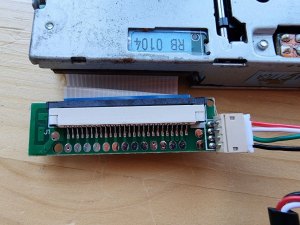

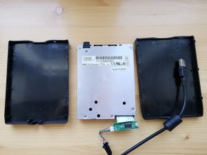

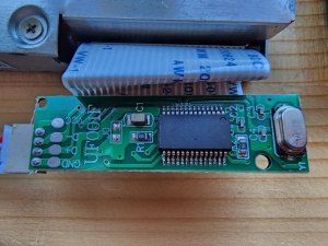

    Дисковод в системе определяется как TEAC USB UF000x USB Device:
    Решил разобрать и посмотреть что у него внутри на самом деле. А заодно оценить контроллер. Отодрал резиновые ножки, предполагая, что под ними винты, однако там никаких винтов не оказалось - корпус был полностью на защёлках. Кое-как удалось вскрыть его и даже не сломав ничего
    М-да... Дисководу в этом году стукнет 21 год, ну и следы явной б/у-шности налицо.
    Сам контроллер не представляет из себя ничего интересного - какая-то микросхема без обозначений. Так что чего-то путного с этим девайсом, увы, вряд ли что-то удастся сделать.
    С уважением, Станислав.

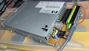

    есть конечно, без этого он работать не сможет
    нету
    только дороги целиком
    умеет ли он писать сектора отличные от 512 байт - вопрос. форматировать по некоторым сведениям - не умеет.
    и писать что угодно, и форматировать умеет
    если мы, конечно, про Greaseweazle, как в цитируемом сообщении
    Вот мой 3.5 USB-флоп на его основе. Себестоимость ~300 рублей
    А где бы такую плату-переходник для Blue Pill добыть?
