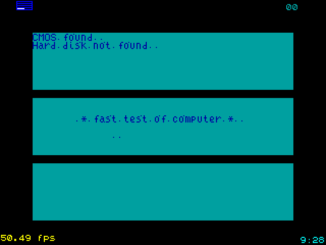

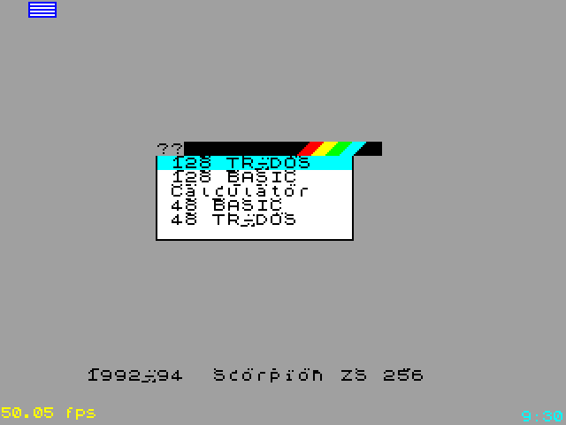

  11. #40
    27.03.2005
    CПб
    711
    А у меня вот так эмулятор с этой прошивкой запускается:
ID:	33542   Нажмите на изображение для увеличения.
