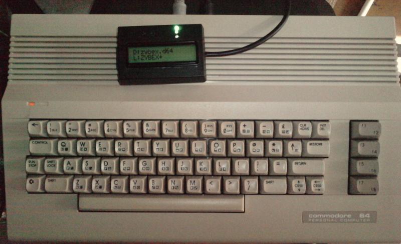

    есть sd2iec,дешевле ultimate но кажется есть небольшие проблемы с совместимостью,если кто пользуется sd2iec просветите как оно вообще?

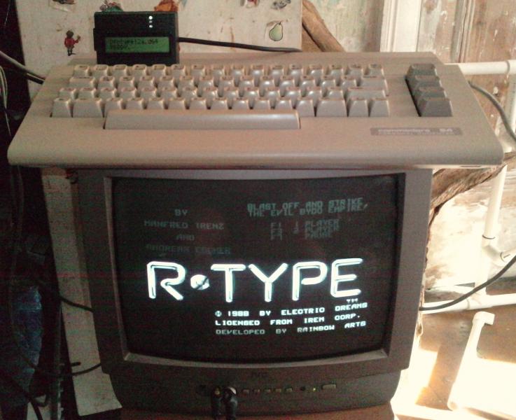

    SD2IEC великолепно работает. Собрал на 32-ой меге без турболоадеров. Вкусная штука. Поддержка подгрузки и флэшек до 32-х гигов. Никаких проблем с совместимостью не заметил.
Название:	2012-02-09 00 36 41.jpg
ID:	32896   Нажмите на изображение для увеличения.
Название:	2012-02-09 00 38 04.jpg
