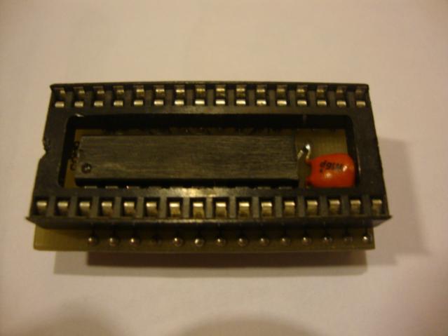

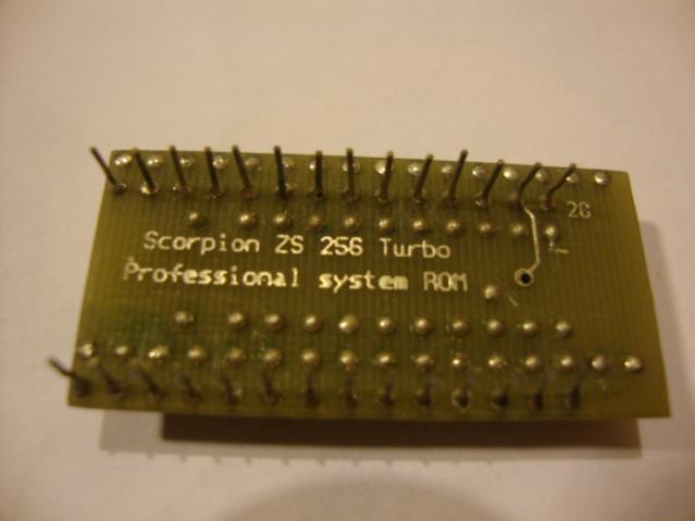

    Кстати возник вопрос про ПРОФ-ПЗУ
    что за микруха под ROMом стоит? Затертая!
    i220, маленькая CPLD.
