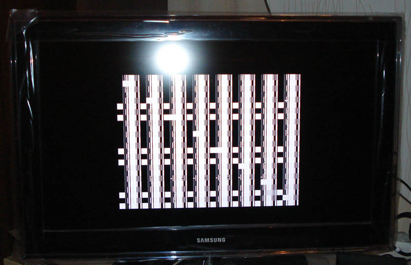

    ок. Нашел с общей помощью битые микрухи.
    Теперь на экране появилось изображение.
    Что смотреть дальше?
    Вытащить ПЗУ. И сфотографировать, что будет на экране.

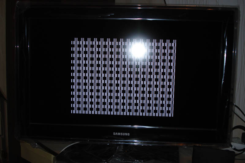

    Изображение с вытащенным ПЗУ.

  6. #46
    29.02.2012
    г. Гомель, Беларусь
    179
    А теперь, пожалуй, предложу проверить замыкание линий шины адреса (A0-A15) между собой. Имхо очень похоже на КЗ.
    Проверил. Тестер нигде не запищал Правда процессор запаян.
    Что дальше смотреть?

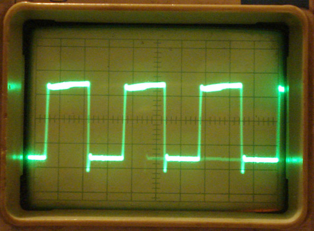

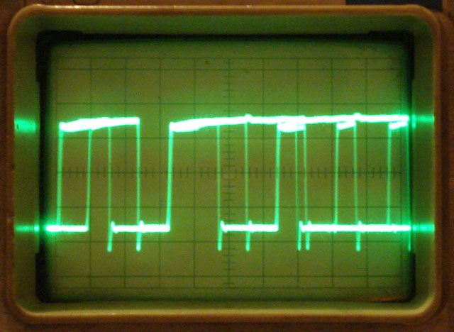

    Итак, эпопея почти закончилась.
    Почти. Есть еще пара небольших вопросов.
    Огромное спасибо за терпение и помощь Ewgeny7 и Дмитрий
    Правильность диагноза была 100%, правда обнаружилось только осцилографом.
    На третей осциллограмме сразу видно, что где-то на плате залипуха. Третья осциллограмма как раз с ноги А5. Залипуха была устранена.
    Вот тут вопросец - На второй осциллограмме тоже накладки, что за они? Вроде как работе не мешают?
ID:	33891   Нажмите на изображение для увеличения.
