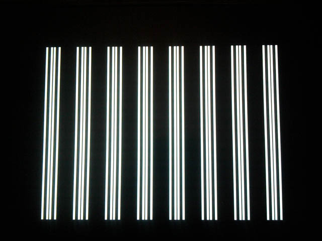

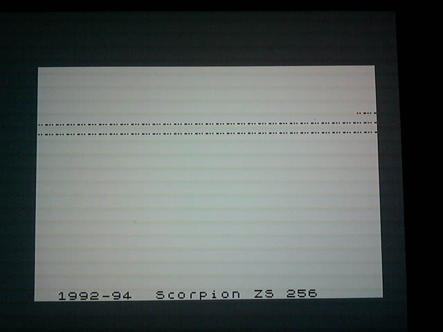

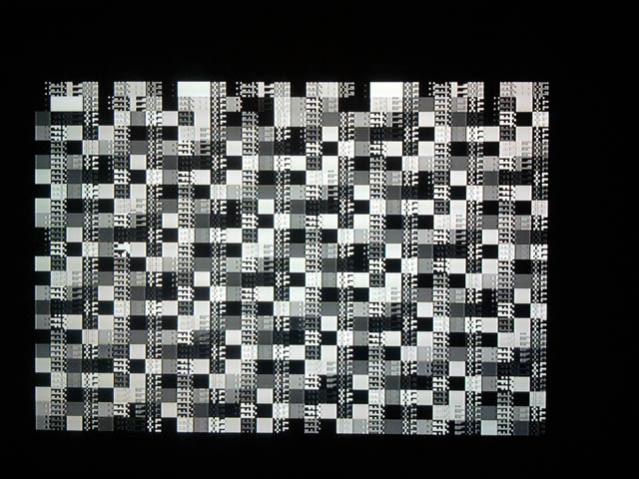

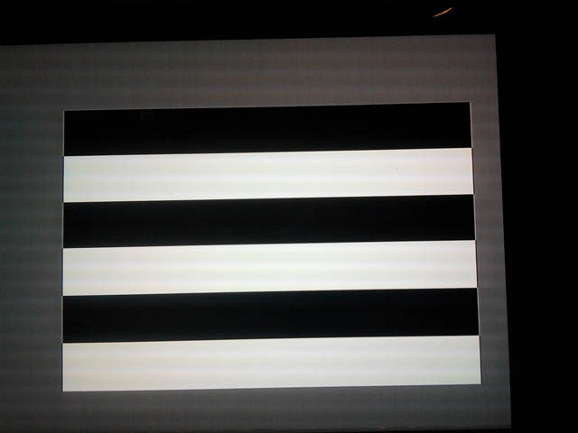

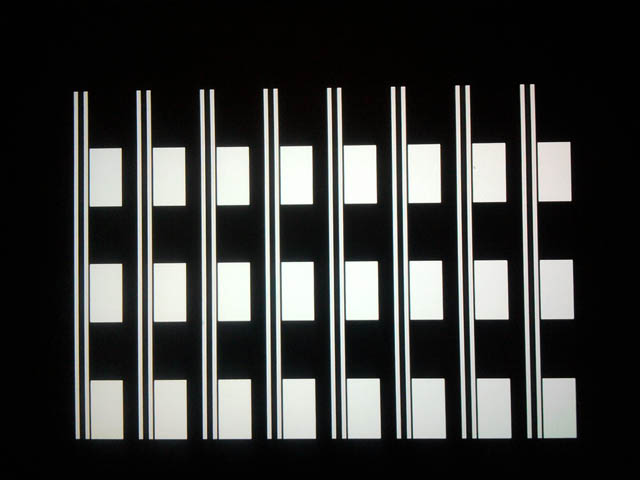

    В общем, поняв что сделал глупость впаяв различные серии микросхем, заменил их все на 555 серию.
    В результате опять проблемы
    При включении без ПЗУ - скрины 1-3.
    При включении с ПЗУ - скрины 4,5.
    Т.е. даже проскочила надпись Scorpion.
    Подскажите где смотреть, что мерять? Вроде всю плату на предмет залипух просмотрел. На шине сигналы в норме.
    Тут volton подсказал что может ПЗУ дохлая и может держать всего пару дней. Просто если идти шить надо тогда сразу искать нормальную ПЗУ.

    AlexMik, пока не знаю что сказать. На первом скрине косяк с А1, на втором - с А0... Что-то в расколбас пошло.

    Пока не знаю что сказать. На первом скрине косяк с А1, на втором - с А0... Что-то в расколбас пошло.
    А может добавляться еще полоска (к двум спаренным на втором скрине). Т.е. "строенный" или "счетверенный" матрас. То он может стать сильно "прореженным".
    Короче так быть не должно? И пока напрягать человека прошивкой не стОит?
    А со счетчиками может быть проблема? Одна микруха была б/у. Но человек клялся что рабочая. Еще КП11 менял (D15), но она была новая.

    Может по питанию чего? Как дела с блокировочными конденсаторами?

    Все сэры! Эпопея закончена. Скорп работает как часы. Установлены микросхемы серии 1533.
