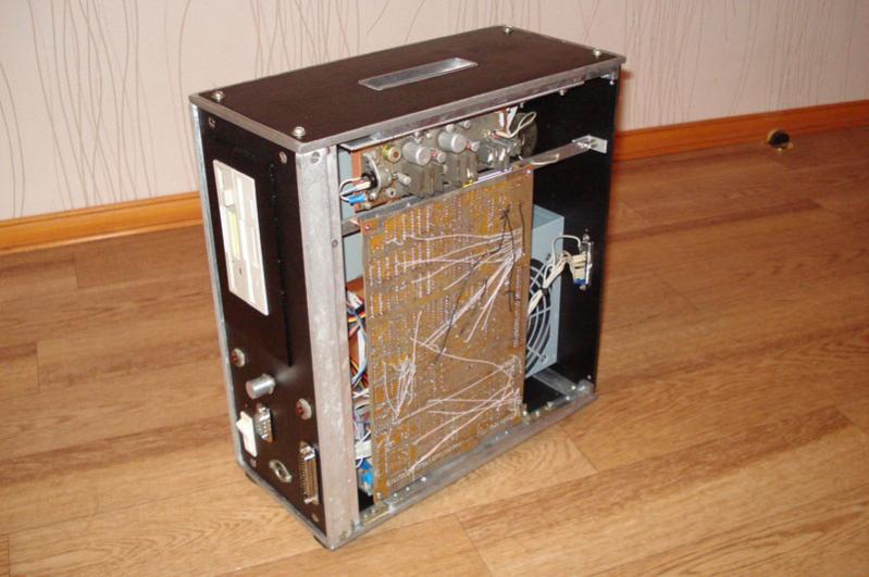

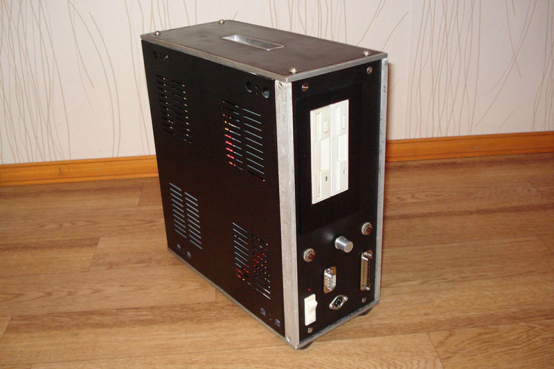

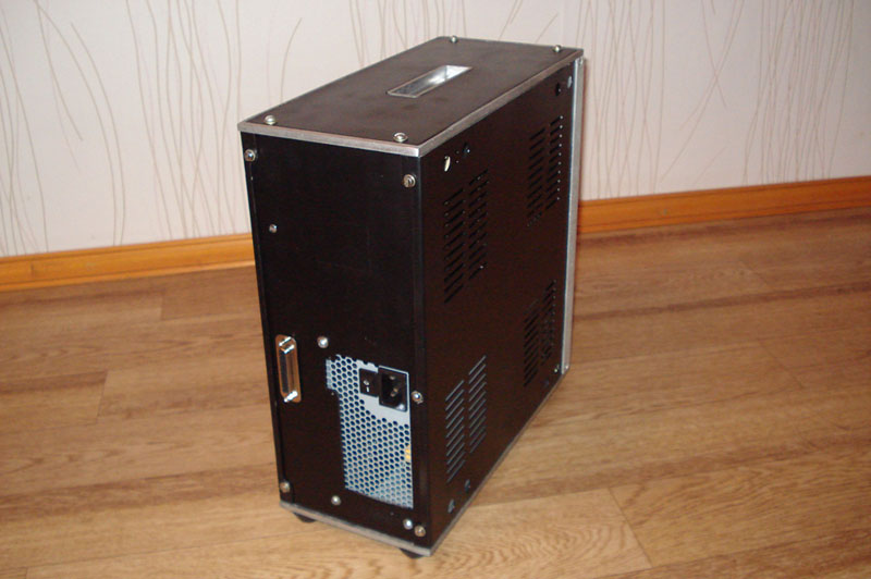

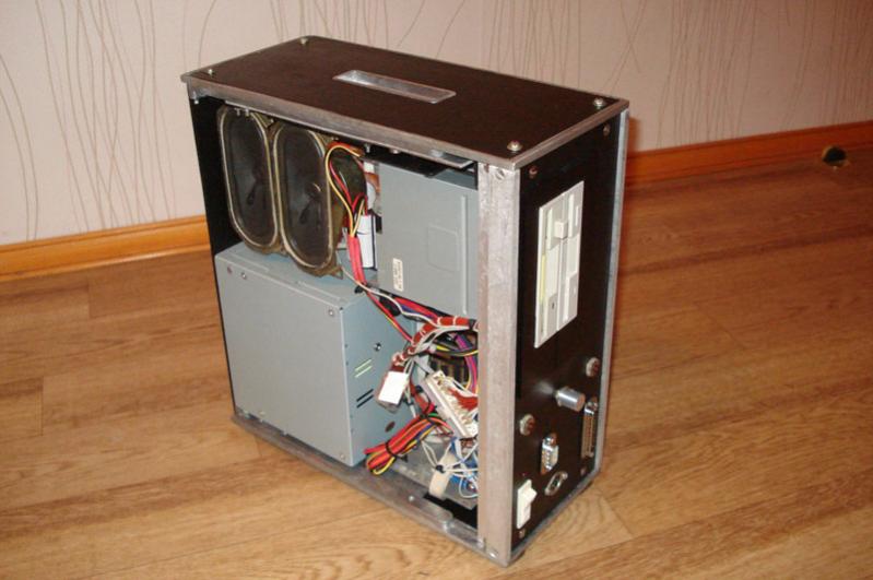

    Ну и чтобы достойно завершить топик - выкладываю фотоотчет
    Габариты - в два раза меньше стандартного IBM-овского корпуса.
    Жаль не сфотографировал то что ко мне попало и в каком состоянии...
    Хранилось на чердаке курятника (соответственно обгаженное) т т.д. и т.д.
    От родного осталась только плата (отремонтировал) и кое-что из частей корпуса.
