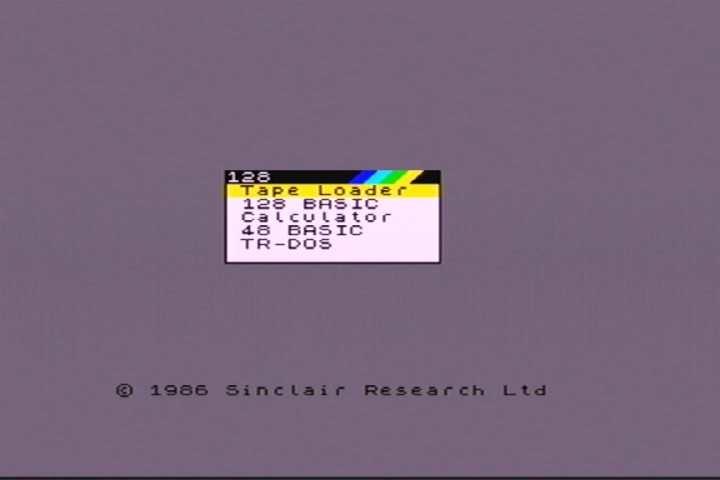

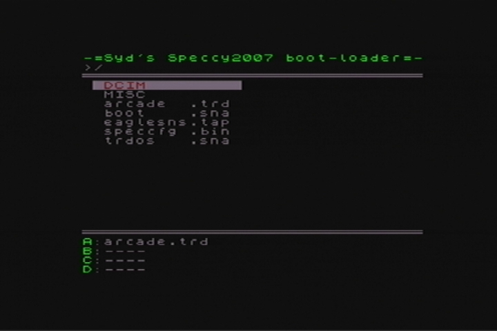

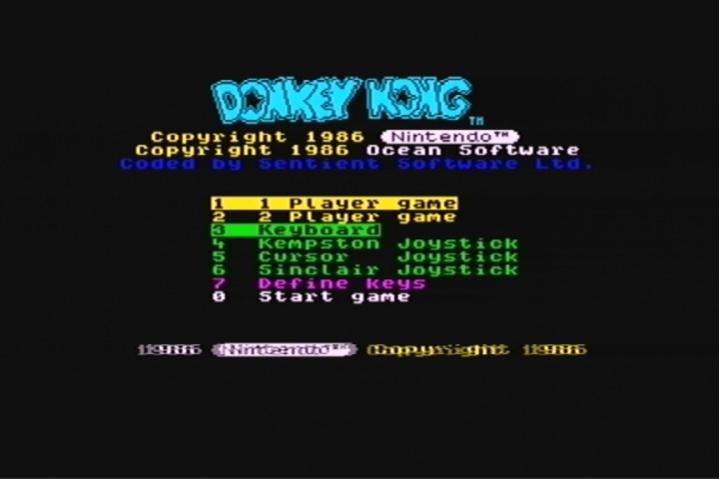

    19.02.2010
    Энергодар
    1,187
    27
    22 сообщений
    Заработала плата...
ID:	38750   Нажмите на изображение для увеличения.
ID:	38757   Нажмите на изображение для увеличения.
ID:	38758   Нажмите на изображение для увеличения.
    Последний раз редактировалось oracleua; 12.12.2012 в 22:27.
