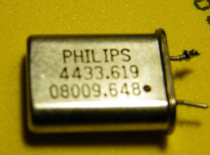

    Цитата Сообщение от oracleua Посмотреть сообщение
    Подскажите плиз как заставить стабильно запускаться ММ74HC04М..???
    Оказалось что купил вместо 74HCT04D...
    А то временно подключил 555лн1.
    Попробуйте немного доработать схему по аналогии с видеоконвертером VGA&PAL:
    Можно доработать так: разрезать дорожку между 5 выводом микросхемы и резистором, резистор, который был между выводами 3 и 5, заменить перемычкой.
    Резистор между 1 и 2 выводами заменить на 4.3 МОм, конденсаторы по 33 pF припаять между выводами кварца, их общий вывод соединить с 7 выводом микросхемы проводом.
    Последний раз редактировалось zx-kit; 27.01.2013 в 20:03.
