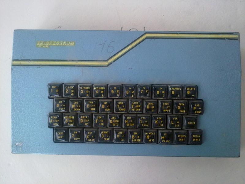

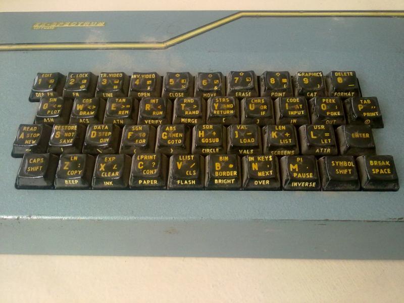

    По умолчанию опознайте ZX-spectrum
    опознайте спектрум пожалуйстаю

    Для опознания необходимо вскрыть и поместить сюда фото внутренностей.

    Внутренности в понедельник выложу. Но помню что когда его разбирал, по печатной плате видно было что самопал, особенно на клавиатуре это видно.

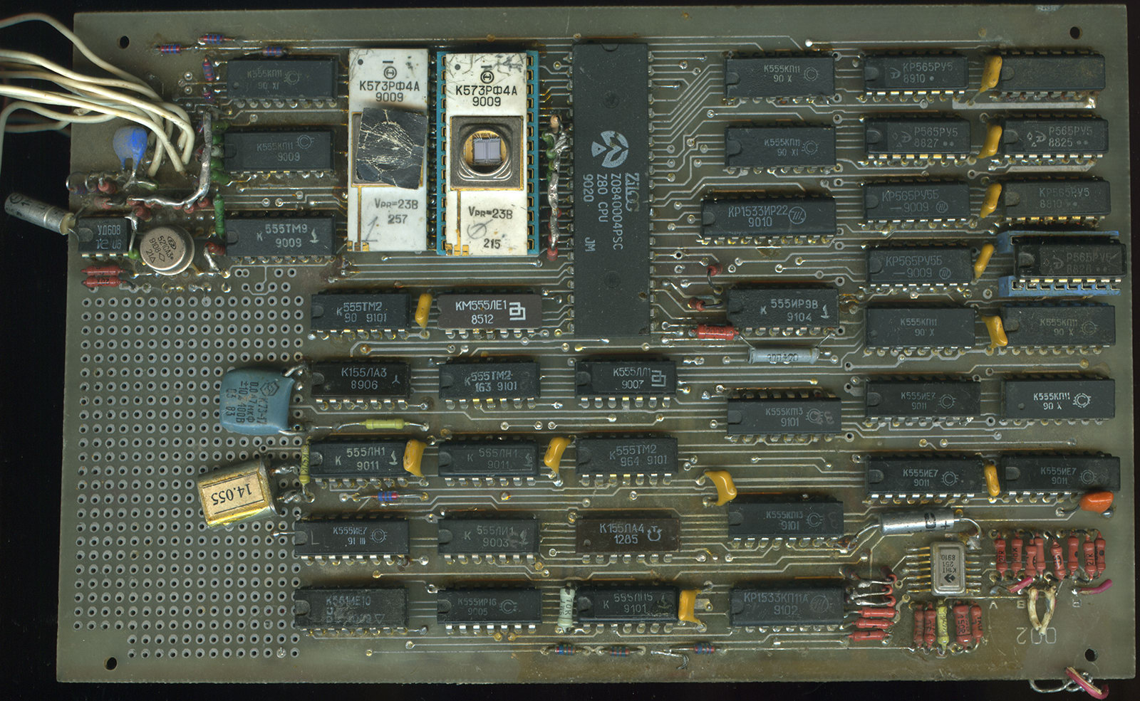

    А я вот раскопал некие внутренности, сурового вида и неизвестной полезности:
    Подозреваю, что зверь не серийный )
    "Ленинградъ-1"
    26.09.2009
    г. Красноярск
    3,198
    40
    128
    103 сообщений
    Очень "не серийный" Leningrad 48k.

    Возле проца спава нет электролита, читалка мафона старая не стабильная, кварц какойто странный не 14 и не 14.3...

    Ленин-1 это у самого такая же голая плата есть
