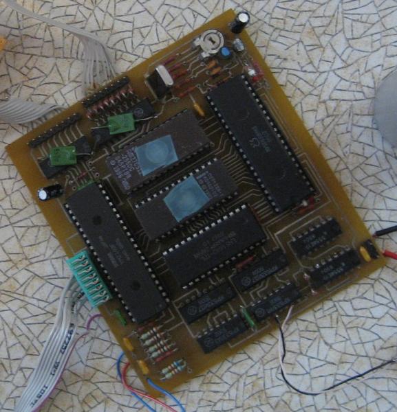

    Вот живая плата моего устройства.

    Такссс... Привет Алексей ну и Все остальные ! вот и я наконец то припоздал маленько, дела кое какие делал но об Вас и звонке помнил и вообще я на Спектрумовский сайт стал заходить чуть ли не каждый день, НАСТОЛЬГИЯ какая то поперла, может и к лучшему.. ну ды ладно К ДЕЛУ ! Итак Видео самого звонка, сразу скажу что идея и проект изначально был вообще не мой так что это тока лишь мой вариант.
    http://www.youtube.com/watch?v=nyvzaAgd6A0 - Звонок
    http://www.youtube.com/watch?v=JjsDNXOxDn0 - он же на макетке
    тут изначальная авторская схема и проект плеера wavов
    http://elm-chan.org/works/sd8p/report.html
    форум где он обсуждается по полной кто как делает его
    http://radioded.ru/forum/viewtopic.p...st=0&sk=t&sd=a
    еще прикрепляю файл для тех кто не хочет особо читать и думать с уже готовым проектом, прошивкой, фузами и платой. Выложил еще один файл с подробным описанием.
    добавлю к первому видео что с колоночками я еще получил готовый БП с УНЧ, прада питание пришлось снизить кренкой 5 й это для общей схемы и для звонка тоже кренка но 78L33 это что бы 3.3 вольта получить для питания Атини и микроСД, вобщем собирайте звонок и поражайте гостей и соседей своим супер звуком на AY ! ВСЕМ УДАЧИ ! если возникнут какие то вопросы пишите...
