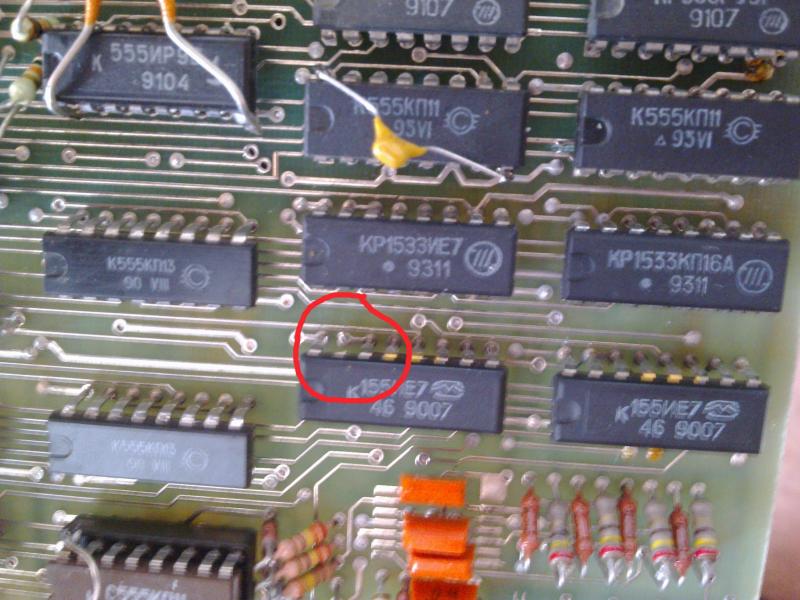

    согласно моей схеме у меня на логике D4 11 вывод откусан, вроде как специально

    Цитата Сообщение от Johnv Посмотреть сообщение
    я не настолько силен в электронике что бы Вас понять)) что значит на подтяжку и что такое KL0-4 DV0-4
    Это тебе надо схему смотреть. KL (клавиатура) и DV (джойстик) сигналы через резисторы подключены к +5в. Это сделано для стабильного "отсутствия сигнала" если ни одна кнопка не нажата. Если этой подтяжки нет, то самопроизвольные нажатия клавишь практически обеспечены.

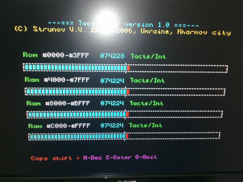

    попробовал загрузить teenage mutant hero turtles все загрузилось но при вводе кода из 4 цифр только нажимаю одну из цифр и он сразу все 4 ставит , тоесть ввести код нереально, давлю например 5 один раз а он берет все четыре цифры ставит 5.
    скорее всего проблема с сигналом INT. попробуй запустить и показать нам результаты тестов из этой ссылки

    int test в норме порядка 35 цифра

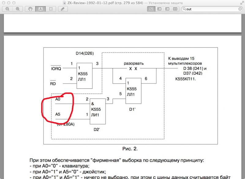

    блин не пойму а где взять контакты А0 и А5 от Z80 по схеме? скриншот и непонятный момент прилагаю
    30 и 35 выводы процессора Z80

    У микросхемы КП11, которая подключена к клаве выводы 5, 11,14 надо заземлить. Они могут висеть в воздухе. (D40 или D42).
    Самая крайняя на плате.
    (сорри, перепутал номера выводов с Ленинградом 2, у Ленинграда 1 надо посмотреть , какие выводы у этой микросхемы висят в воздухе и заземлить их).
