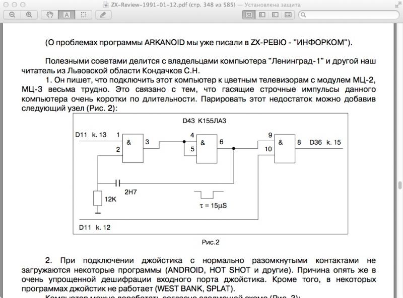

    почему мой ленинград 1 работает не на всех телевизорах
    Какой кварц стоит на плате? И соединены ли дорожки по таблице в конце страницы http://sblive.narod.ru/ZX-Spectrum/L...ningrad48k.htm. Проверь.
    Там же найди ссылку на схему по удлинении строчных синхроимпульсов. Чтобы все телевизоры "хватали". (Сборник ZX-Ревю 1991, 1-12, с 348. http://nukpage.narod.ru/zx-review.htm).

    еще вот не пойму по схеме ревю . Согласно этой схеме необходимо установить 3 новых элемента К155ЛА3?
    И еще, а с микросхемы D11 контакты 13 и 12 необходимо дорожки перерезать и провести через новые микросхемы или параллельно делать? и какой емкости кондер 2Н7 ?
    Заранее всем спасибо за ответы, просто я новичок в сфере электроники и мне это интересно поэтому очень много вопросов
    В данном случае 2Н7 = 2,7 нФ = 2700 пФ.
    http://cxema.my1.ru/index/sokrashhen...nsatorakh/0-84
    Естественно, нужно отрезать ноги МС от основной схемы и подключить к ним указанную "доработку".
