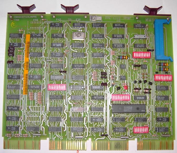

    Обнаружилась пара тестов DL11-W в виде BIN-образов перфолент (см. приложение).
    В XXDP есть разные тесты.
    DL11-W к слову бывает только на UNIBUS
    PMI: KDJ11-BF, MSV11-JE

    DL11-W... У меня их два
