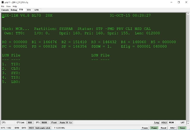

    По умолчанию RSX-11M V4.8
    Обновил образ. Исправлены косяки в SAV/BOO, поправлена программа RMD так, чтобы могла работать на процессорах без адресуемого PSW (причем ошибка никак с самим PSW связана не была). Терминал принудительно выставлен VT52. Польза от RMD в unmapped системе правда сомнительна, но пусть будет
    Драйвер SAV/BOO проверяет тип контроллера по описанному выше методу и в новом варианте гарантирует правильную загрузку. В классическом варианте HD теоретически возможна ситуация когда при загрузке неправильно будет определен номер устройства (случалось после загрузки командой BOO из под другого RSX).
