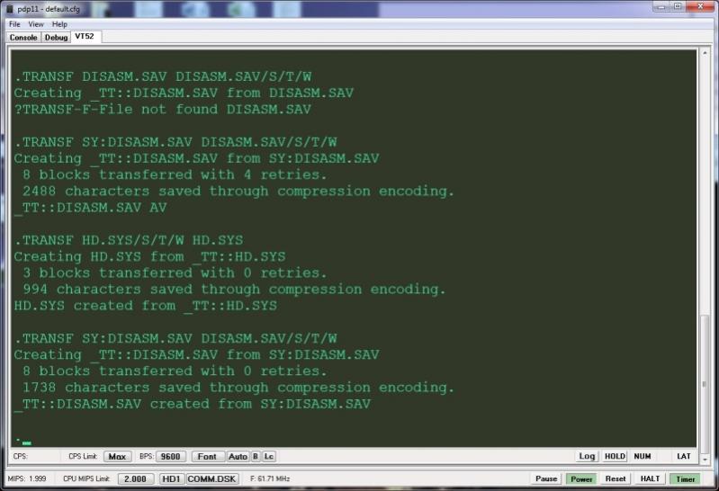

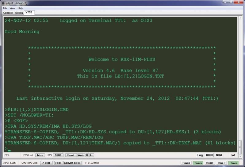

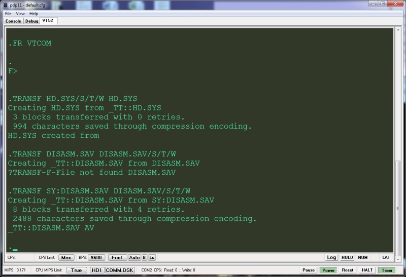

    Попробовал перегнать файлы через VTCOM/TRANSF.
    При родной скорости есть потери (возможно на полноценных COM портах проблемы нет).
    Если скорость проца выставить 2 mips - потерь нет.
    Попробовал в/из RSX перегнать - вполне пашет
    Самое время заглянуть в файл Terminal_ComPort_Adapter.ini
    Если кабель и порт поддерживают управление потоком RTS/CTS, то его можно включить, изменив параметр:
    fRtsControl = RTS_CONTROL_DISABLE
    на
    fRtsControl = RTS_CONTROL_ENABLE
    Остальные параметры порта, которые можно изменить - описаны здесь: DCB structure.

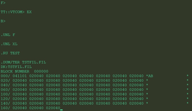

    Кхм...
    Остаток блока не дочищается?
            .TITLE  TEST
            .MCALL  .ENTER,.WRITW,.CLOSE,.EXIT
    START:  .ENTER  #AREA,#0,#DBLK,#-1
            .WRITW  #AREA,#0,#BUFF,#1,#0
            .CLOSE  #0
            .EXIT
    AREA:   .BLKW   8.
    DBLK:   .RAD50  /DK TSTFILFIL/
    BUFF:   .ASCII  /AB/
    .REPT   255.
            .WORD   123456
    .ENDR
            .END    START
