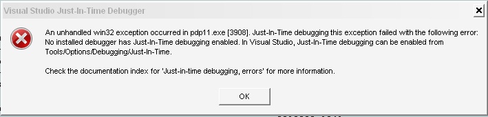

    При конфигурации MY выскакивает окно :http://zx.pk.ru/attachment.php?attac...1&d=1388444823

    Ошибка вылетает когда в pdp.ini прописан жёстко MY.cfg
    У меня тоже выскакивает. Типичный предновогодний релиз.
