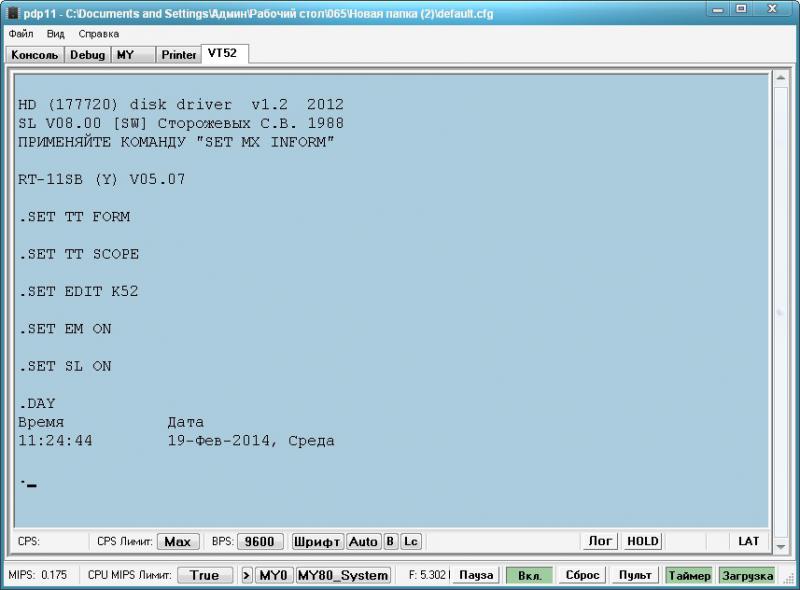

    Patron,
    Вы могли бы добавить диск DX/DY а то HD диск образ не берёт.
    Да и ещё чтоб 10 раз не компилить то можно ещё сделать поддержку сигналов RX и TX. В конфиге я пока их подцепил на ShowPortUse.
    Спасибо!

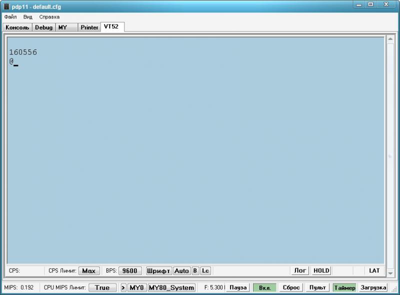

  11. #350
    13.12.2013
    3,072
    37
    81
    65 сообщений
    Создал кнопку "Загрузка".
    Теперь если что-то вылетает в пульт то уже не надо перезагружать программу, а достаточно нажать на кнопку "Загрузка"
    О кнопке.
    Кнопка фиксированная поэтому надо нажимать два раза. Для русификации добавил ещё файл Main_module.
