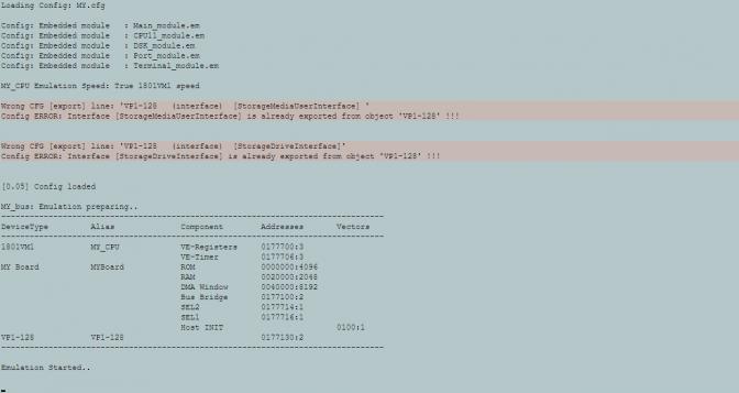

    Насчёт RX драйверов - что это за контроллер? Это жёсткие диски - просто я ничего о таком не слышал не знаю ?
    После обновления при попытке открыть MY.CFG происходит вот такое
    (см. миниатюру) иногда при этом (!) выпадает системное окно с предложением закрыть приложение pdp-11.exe или запустить debug.
    Но редко - по этому такого скриншота нет пока. Может нужно просто
    прописать образ MY диска? В CFG все MYn = содержат пустые поля.
    Ещё момент я не уверен, что эмулятор позволяет загрузиться с MY1 (!).
    То есть в процессе позволяет, но как начальное системное устройство,
    что то не срабатывает как-то или я снова неправильно что то делаю?
    То есть когда в ячейке где номер устройства забиваешь 1, а не 0 по моему что то не то происходит?

    hobot, MY.cfg - это внутрисистемный конфигуратор предназначенный только для контроллера MY.
    RX- это контроллеры 8" дисков DX/DY.

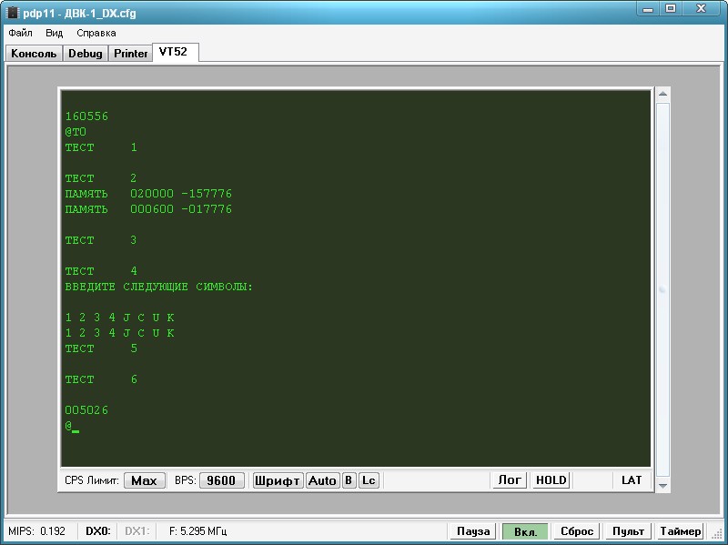

    Это штатная работа.
    Обратимся к первоисточнику:
    То-есть там сказано что 6 тест пишет дефект в случае подключения НГМД6022.

    Понял, то что он пишет 005026 это адрес где он закончил тест. А я то думал что он просто вылетел.
