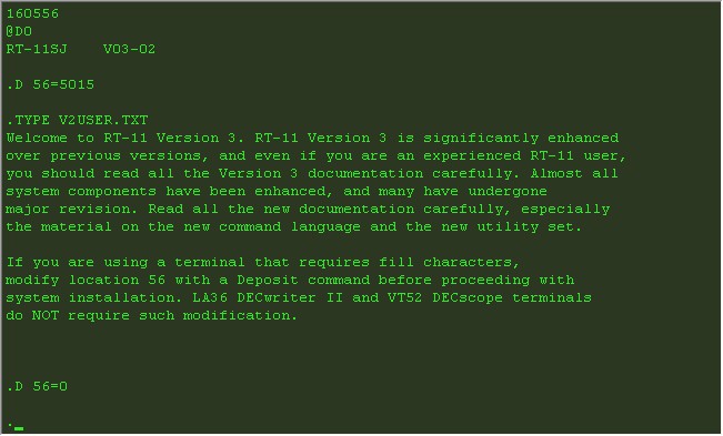

    Ещё одна непонятка.
    Ну собственно сам вопрос: Какой размер образа диска DX должен быть по стандарту (в блоках и байтах)?
    Спасибо.
    Судя по всему 256256.
    http://old-os.ucoz.com/load/prochee/rt_11_v03/6-1-0-29

    ДА! И даже загрузился.
