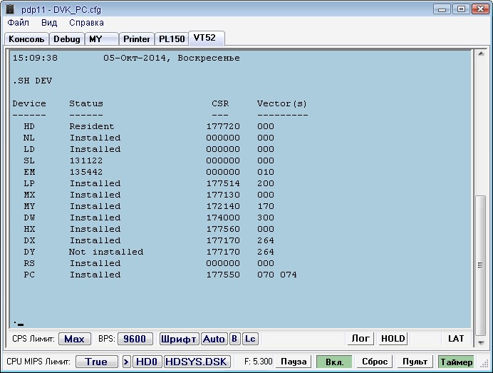

    На всякий случай выкладываю драйвер PC.SYS.
    Адресация: 177550 векторы 070 074

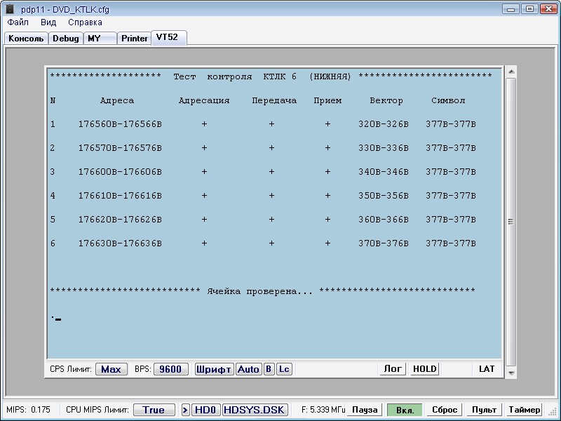

    Добавил КТлК.
    На основе конфигурации default.cfg сделал конфигурацию DVK_KTLK.cfg добавив устройства DL11-W с разными адресами. Вообще по уму желательно чтоб было это одно устройство иначе конфиг будет разрастаться с повторением излишней информацией, но для этого надо эмулировать КР1801ВП1-034 и КР1801ВП1-055. Далее поставил заглушки для того чтобы тест проходил, при желании можно закомментировать.
    KTLK1 <=> KTLK1
    KTLK2 <=> KTLK2
    KTLK3 <=> KTLK3
    KTLK4 <=> KTLK4
    KTLK5 <=> KTLK5
    KTLK6 <=> KTLK6
    Во вложении конфиг и немного софта.
    P.S. При запуске теста выключите таймер.

    Добавил контроллер B1/B21
    Контроллер В1 предназначен для управления ЭПЛ "Consul 260" и ФСУ "FS1501"
    Адресация Consul 260 : 177560 вектор 60 (занят терминалом)
    Адресация ФСУ FS1501 : 177550 вектор 70
    Контроллер В21 предназначен для управления "ПЛ-150"
    Адресация ПЛ-150 : 177554 вектор 74
    Драйвером РС видится как одним устройством, хотя эмулируются два. К сожалению модуль принтера эмулирует связь только в одну сторону поэтому дальше платы В1 ничего не подключено на вход. На вывод сделал консоль PL150 но я не знаю ни одну управляющую программу чтоб проверить. Если у кого есть скиньте сюда. Во вложении конфиг и драйвер РС.SYS под RT11v5.7
