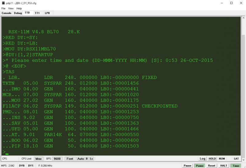

    По умолчанию RSX-11M V4.8
    Выложил слегка причесанный образ и конфиг файл здесь. Можно добавить в комплект.
ID:	53853   Нажмите на изображение для увеличения.
ID:	53854   Нажмите на изображение для увеличения.

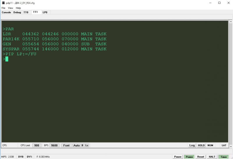

    form, А если тетрис запустить на 2х терминалах, потянет?
  3. #733
    27.05.2009
    СССР, Новосибирск
    5,850
    290
    234 сообщений
    30 Post(s)
    Потянет, но потребует дополнительных действий: придется создать два раздела в памяти, достаточных для помещения туда программы, собрать две разные программы для каждого из разделов и тогда запускать. В сущности примерно также все выглядит и в RT-11FB (ну за исключением того, что там нет разметки на разделы) - придется собрать .REL и .SAV программы и запустить на разных терминалах...

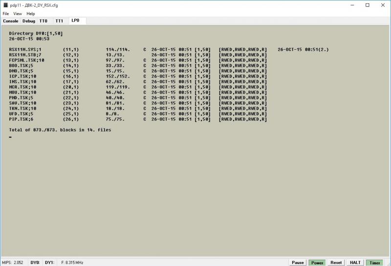

    Осталось совсем чуть-чуть до счастья

    >PIP HD:/LI
    Directory HD0:[1,50]
    27-OCT-15 12:23
    RSX11M.SYS;1        114.    C  27-OCT-15 12:24
    RSX11M.STB;23       13.        27-OCT-15 12:24
    BOO.TSK;16          33.     C  27-OCT-15 12:24
    DMO.TSK;15          15.     C  27-OCT-15 12:24
    DMP.TSK;1           64.     C  27-OCT-15 12:24
    FCPSML.TSK;15       97.     C  27-OCT-15 12:24
    ICP.TSK;15          152.    C  27-OCT-15 12:24
    INI.TSK;4           58.     C  27-OCT-15 12:24
    INS.TSK;14          62.     C  27-OCT-15 12:24
    MCR.TSK;14          117.    C  27-OCT-15 12:24
    MOU.TSK;14          46.     C  27-OCT-15 12:24
    SAV.TSK;16          81.     C  27-OCT-15 12:24
    TKN.TSK;14          18.     C  27-OCT-15 12:24
    UFD.TSK;14          8.      C  27-OCT-15 12:24
    PIP.TSK;1           75.     C  27-OCT-15 12:24
    VMR.TSK;2           165.    C  27-OCT-15 12:24
    Total of 1118./1118. blocks in 16. files
    Доделать BOO/SAV драйвер еще и будет полноценная система (насколько RSX без MMU можно назвать полноценным)

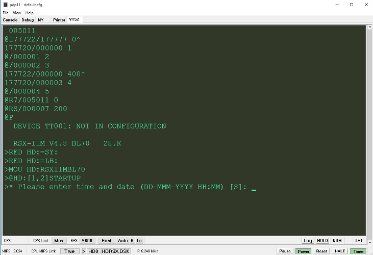

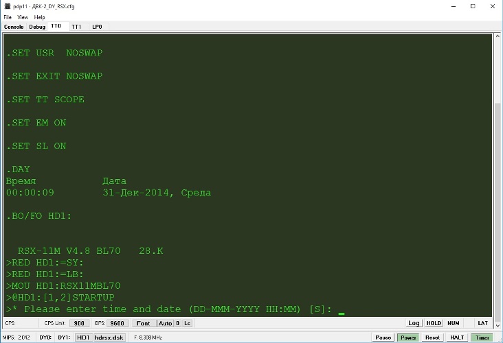

    Первый рабочий сохраненный образ HD.
    Загрузить напрямую с HD не получилось, помню - там вроде загрузчик был не совсем аппаратный (или это я с HX путаю?) - нужна помощь чтобы мне не копаться... Вручную загрузилось. Также без проблем загрузилось из под RT-11 через BOO/FO. Плохо, что HD не предусматривает такого функционала как узнавание последнего устройства с которым контроллер работал - даже MY умеет
    А драйвер загрузки/сохранения RSX активно этим пользуется. Пришлось некий магиц изобрести...
    Загрузку с HD при старте эмулятора осуществляет объект Booter.
    Сейчас Booter поддерживает WarmBoot только для загрузочных образов RT-11. Для загрузки всех остальных операционных систем надо обнулить параметр WarmBootSystem_# :
    BootDeviceAlias  = HD
    BootDeviceUnit   = 0
    WarmBootSupportedSystem_#1 = RT11
    WarmBootSystem_# = 0
    WarmBoot_SetDateOnly = 0
    RT11_LineClock_Hz = 50
    InitialStateOf[Boot] = 1
    SaveChangesFor[Boot] = 0
    Работает! Будем готовить полный образ...
